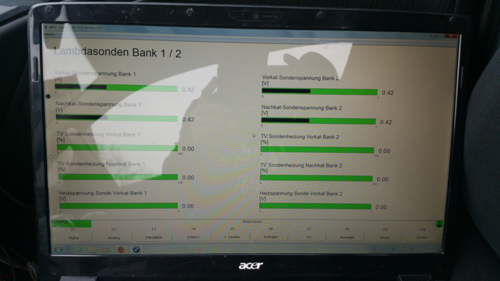

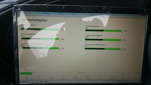

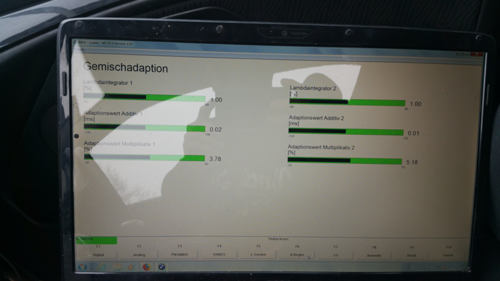

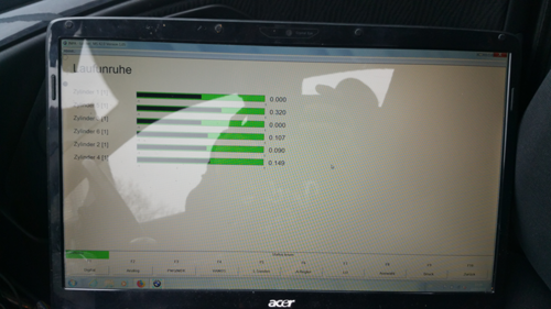

Hier die Bilder... Motor aus....
Motor an...
Bilder hochladen ist dezent Katastrophe über die App!
Wenn du noch was anderes brauchst an Daten dann melde dich!

So, habe heute alles angeschlossen. Ansaugschlauch ist dran mit LMM und alles zu. FS habe ich gelöscht. Nach kurzer Probefahrt kommt der Fehler wieder (MKL, EML und ASC leuchten), wobei ich sagen muss das das Auto viel ruhiger und angenehmer fährt als vorher, nach dem LMM Tausch. Die Drosselklappe an sich hatte ich gereinigt.
Aber der Fehler mit dem Leerlaufsteller kommt trotzdem und das Auto nimmt das Gas nicht mehr richtig an und es klingt am Motor vorne so wie bei einem Motorrad vom Sound her.
