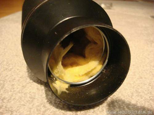

Jetzt sind die neuen Schläuche da...🙁
Wenn ich da reinschaue, wird mir schlecht.
Da überleg ich ja echt, ob ich die alten nicht etwas überarbeite und wieder reinmache. Bei den neuen bläst mir die Tiffy die gelbe Schei... um die Ohren. Die ist ja da drin ungeschützt....d.h. nicht um ein Rohr gewickelt, wie bei den alten sondern nur durch eine Spirale reingepreßt.
Habt Ihr auch solche drin oder gibt es da auch bessere?

Sieht ja grausam aus. Also dieses Zeug würde ich rausschmeissen, da holste dir ja Lungenkrebs.
So ein Schwachsinn, diese Fasern bläst es da ja raus.
Raus mit dem Müll, da kannste auch Pressfilz wie im 1600i reinmachen. So heiss wird das nicht, bei mir ist innen drin keine Drahtspirale, sondern ein Plastikeinsatz... ab Werk.
Damit biste echt vom Gift zur Galle gekommen. 😰  Nee, nicht SO nehmen. Vielleicht machste da ein Aluschlauch rein, aus'm Baumarkt oder bei ATU. Die haben die in 10mm Abstufungen Aluflexrohre. Evtl passt ja eins. Umbördeln das es dicht ist-
Ansonsten kannste besser Filz reinmachen, denn ich hab nachgeschaut bei mir, da ist auch Filz drin.

Mach nicht Alu oder so'n einfachen Schlauch ran... das wird echt laut. Nimm das Dreckszeug raus und den Filz rein. Du brauchst diese Schalldämmung... da hörste jedes Geräusch. Und manche Geräusche vom Käfer willste wirklich nicht hören, da machste dir unnötig Sorgen ob er auseinanderfällt 😉
Den Pressfilz kriegste billig beim Sattler, manchmal auch im Baumarkt bei Wärmeisolierungen.

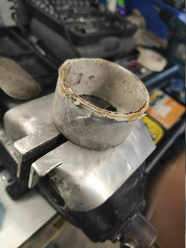

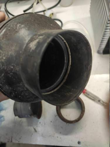

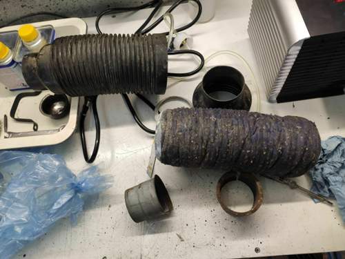

Habe mir diese Rohre auch neulich angeschaut. Da diese nicht gerade billig sind auszutauschen, dachte ich mir ich mache die Asbest stücke raus (Maske dabei auf) und ersetzte Sie mit feiner Stahlwolle. Das was um das Drahtgeflecht gewickelt ist scheint mir einfaches Dämmvlies zu sein. Ist das richtig?
Img-20211224
Img-20211224
Img-20211224

Da ich diese Schläuche von den Wärmetauschern zu den Warmluftkanälen nun auch austauschen muss, wie bist du denn bei Tiffy damals 2010 verfahren? Hast du das gelbe Zeug aus den Schläuchen durch Filz ersetzt?
Dankeschön und viele Grüße aus München
Tom
Nein, ich habe die Originalen aufgearbeitet, verbessert, so dass keine weißen Fädchen mehr austreten können.
