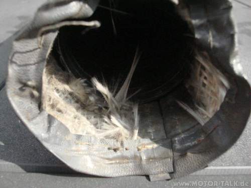

bei mir fliegt zur Zeit manchmal etwas aus den Heizschlitzen vorn am Fenster. Bei höheren Drehzahlen und bei geöffneter Heizung. Sind so weiße Fäden, sieht aus wie Glaswolle oder wie früher Asbeststreifen😰 Löst sich da der Heizschlauch von der Heizbirne zur Karosse innen auf? und könnte da drin Asbest sein? Wäre Schei.....y

Du meinst doch nicht etwa diese Pappschläuche?? Das war doch papierumhülltes Aluminium.
Er meint wohl unten die zwei Schläuche an den Heizbirnen. Da ist innen ein flexibles Metallrohr drin. Damit die Wärmeabstrahlung nicht so groß ist, ist eine Isolierung aufgesteckt. Die kann man am demontierten Schlauch einfach abziehen und weglassen. Allerdings halte ich die Isolierung nicht für sooooooooo bedenklich, da die Heizungsluft innen durch das Metallrohr fließt. Mit der Asbestisolierung hat sie keinen Kontakt.
Ich komm nochmal zurück zu dem Thema.
Heute beim Anlassertausch ist mir mal wieder dieses Heizrohr im Weg gewesen und ich habs runter gemacht und reingeschaut.
Und siehe da, jetzt weiß ich woher die weißen Fussel kommen, die im Fahrzeuginnenraum manchmal rumfliegen, wenn die Heizung aufgezogen wird. (siehe Bild).
Das innere Metallrohr schein zu kurz, so daß die Luft mit dem weißen Gewege in Kontakt kommt.....🙁
Wenn da wirklich Asbest drin ist, dann ist das ne schöne Schei.....
Auf alle Fälle kommen die Dinger jetzt sofort raus.
Heizrohr
Das sieht für MICH, nach Glasfasern aus, Asbest kenn ich nur als Faser-, nicht als "Gewebematten", denn meines Wissens nach, ist es nicht möglich, Asbest ohne Trägermaterial, im Inneren, in dieser Form, dauerhaft verarbeiten zu können.
Asbest um Maschendraht gewickelt, das dann als Asbestkäfig in Röhren gesteckt ist, sah ich öfter, aber nicht, wie auf dem Bild zu sehen.
ja,
es sieht schon mehr nach Glasfasern aus. Aber warum sollte man hier Glasfasern nehmen? Was bezwecken die? Ich dachte, man braucht eher eine Wärmeisolierung (oder ist das auch eine)?
Ich wäre ja froh, wenn es nur Glasfaser ist.....oder sind die auch lungengängig?😰

Glasfaser, die genauso aussieht wie auf dem Bild gab es in der DDR als Bau-Wärmedämmung. Das ist das stacheligste Zeug was ich kenne. Änhnlich, als wenn Du mit der Hand in ein Wespennest greifst.😁
Platetüte drum und ab in die Tonne.😎
So wie ich das (auch) sehe, sind das Glasfasern. Auch die isolieren gegen Wärmeverluste. Mineralwolle so bis 400Grad, Glasfasern bis 600Grad -so um die Kante, legt mich jetzt bitte nicht auf die Temp. genau fest.
VW nahm die wohl im Zuge von Glasfasermatten der Endrohre; war wohl billiger als Asbest in Summe der bestellten Mengen. Die hätten auch Filz nehmen können, aber das ist teuer( Filz wird geschlagen) oder erreichte nicht die Standfestigkeit.

Aber Glasfasern vor 2004 fallen unter die TRG bla,bla,bla der BG , sind also kanzerogen. Seit einigen Jahren sogar höhergestuft von "mutmasslich kanzerogen", über "bei Tieren kanzerogen" nach "beim Menschen kanzerogen". Diese 3 Stufen gibt es bei allen Stoffen die irgendwie aufgefallen sind. Auch beim Asbest, nur da eben schon viel früher.
Raus damit.
Aus der Normierung- bzw. der Änderung der Norm für die Beschaffenheit von Glaswolle, geht hervor, das auch sie Fasern freisetzen konnte, die in der Lunge ankommen.

Laß die Isolierung doch einfach weg und stecke die Metallrohre (nach einer Reinigung) wieder drauf. Da hast Du etwas Verlust bei der Heizung. Da Du wohl kaum bei Minusgraden fahren wirst...
