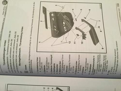

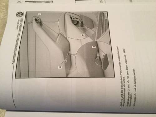

Hier ein paar Bilder ich hoffe konnte helfen
+2
Aus welchem Buch hast Du das denn??
@barracuda1961 schrieb am 8. August 2019 um 20:18:49 Uhr:
Kannst kaufen bei Kfz Verlag 24
Super Danke!! Das gönne ich mir gleich mal!

Karosserie Montage arbeiten innen und außen und die Elektrik manchmal braucht man das
