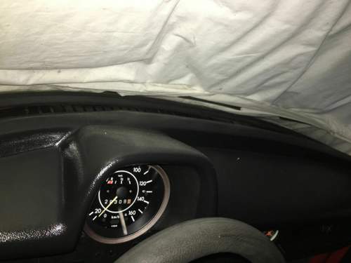

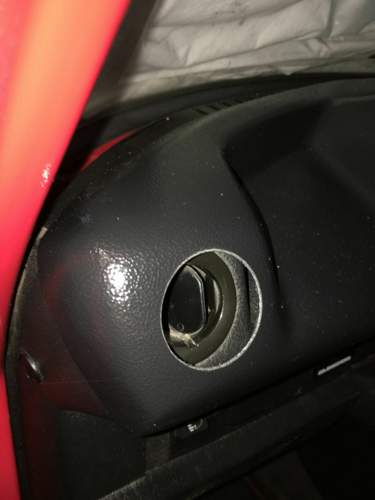

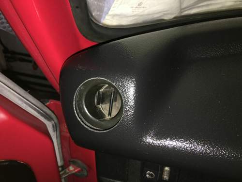

Hi! Da mein Armaturenbrett leider über die Jahre auch über dem Tacho gerissen ist, habe ich mich für die, von dir angesprochene, Armaturenbrettblende entschieden.
Da ich um keinen Preis irgendeinen Klebstoff verwenden wollte um die original Armaturen nicht zu ruinieren, habe ich zu einem spezielles doppelseitiges Klebeband gegriffen (wenn ich den Wagen entwintert habe, sage ich dir welche Marke). Dann das besagte durchsichtige Klebeband in Streifen geschnitten und auf das Armaturenbrett geklebt.
Nach mehrmaligem anpassen hält das Ganze tadellos und lässt sich auch rückstandslos entfernen.
Die Blende hält und sieht super aus, der Riss ist verschwunden und das Interieur wirkt sogar etwas moderner.
Folge Probleme bringt die Armaturenbrettblende jedoch mit sich:
-Da die Passgenauigkeit nicht 100% ist sondern vielleicht nur 95% - 90% musst du damit rechnen, dass Sie irgendwo "absteht" oder "Wellen macht". An den seitlichen Mischdüsen ist bei mir ein Abstand von sicher 1,5 cm.
Apropos: Die Düsen habe ich nicht ausgebaut, ist nicht notwendig!
Solltest du es doch machen, wird "dank" der nicht 100%igen Passgenauigkeit die Blende nur weiter unter Spannung gesetzt. Es kann also sein, dass sie dir die Mischdüsen wieder rausdrückt...
-Das viel größere Problem stellt aber das Material der Blende dar. Die ist nämlich, im Gegensatz zum Original, nicht matt. Soll heißen: Bei Sonneneinstrahlung spiegelt sich die glänzende Oberfläche der Blende in der Windschutzscheibe und zwar genau in deinem Blickfeld auf den Straßenverkehr - das nervt gewaltig!
(Hat hier jemand einen Vorschlag wie ich dem entgegenwirken könnte? Blende abnehmen und Mattschwarz lackieren?)
Also, sei dir der positiven und negativen Risiken der Armaturenbrettblende bewusst.

Wie du es auch bemerkt hast, entsteht durch das Niederdrücken der Blende, hin zu den Mischdüsen, eine Wölbung vorderen Bereich zur Frontscheibe, in Tachonähe.
Das war einer der Gründe warum ich die Mischdüsen nicht ausgebaut habe, da man augenscheinlich entweder eine wölbungsfreie Aramatur haben kann, dafür einen Abstand bei den Düsen, oder eben umgekehrt…
Bezüglich des Ausbaus der Mischdüsen habe ich mit ein paar Kollegen telefoniert und dem KäferService. Die sagen alle, auf eigener Erfahrung, dass es eine 50/50 Chance ist, dass die Halterungen brechen.
Also meinerseits gehe ich das Risiko nicht ein.
So bald ich dazu komme lade ich mal ein Foto von meiner Armatur hoch, dann kannst du dir ein Bild machen, welche Variante du wählst😉
Hallo Burschen!
Sorry für die späte Rückmeldung, aber jetzt habe ich die Fotos für euch!
Das doppelseitige Klebeband hab ich beim Hornbach erstanden. Roxolid heißt es.
Weiters die Fotos wie meine Blende aussieht ohne dem Ausbau der Mischdüsen.
