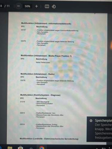

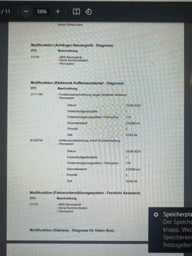

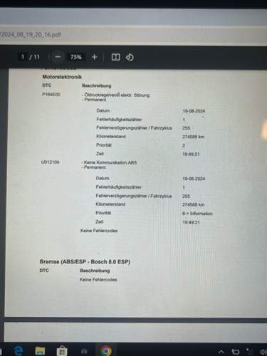

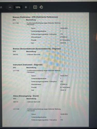

Habe dann mal das VCDS angeschlossen und folgenden Fehlerspeicher erhalten:
Auch nach löschen des Fehlerspeichers gab es keine Besserung.

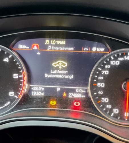

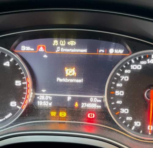

Es ist sogar so schlimm dass die Luftfederung gar nicht mehr funktioniert, er dadurch wie wie ein Brett auf der Straße liegt und nun nicht mal mehr die elektronische Handbremse funktioniert.
Jetzt weiß ich absolut nicht wie ich vorgehen soll den Fehler zu finden? Hat jemand eine Idee was ich am besten machen soll? Gibt es Dinge die ich auch als Laie überprüfen kann Thema Korrosion oder Wassereinbruch in Steuergeräte etc.? Wenn ja wo geh ich auf die Suche?

Hier noch der Fehlercode
Ich lese aus Deinen Daten, dass Du den CLAA Motor mit 204 PS und eine 7-Gang-S-Tronic hast. Die Kombi gab es nur als quattro.
Stimmt das so?
Jedenfalls hast Du Halligalli auf dem CAN-Bus des Antriebs. Am ehesten würde ich auf das Ventil für die Getriebekühlung tippen, was Wasser in den Getriebestecker laufen lässt. Guck da mal rein.

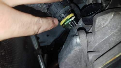

Also ich habe jetzt mehrere Bilder in deinem geposteten Thread gefunden. Nur verstehe ich noch nicht ganz was jetzt der Fehler sein kann. Ich kontrolliere bzw. lasse die Stecker kontrollieren und schaue ob Flüssigkeit eingedrungen ist. Falls ja dann muss das Magnetventil N509 wechseln um wirklich sicher zu gehen das auch in Zukunft keine Feuchtigkeit oder Öl mehr eintreten kann?
Handelt es sich bei den Bildern allen um dieses Magnetventil oder was ist auf den Bildern zu sehen? Ist das der Stecker am Getriebe?

Ob es wirklich dieser Fehler ist, weiß ich natürlich nicht, aber er ist recht häufig hier beschrieben und Dein Getriebe ist das davon betroffene.
Deine Fotos 1 und 3 zeigen den Stecker, 2 die Buchse am Getriebe. Du musst von unten dran und aufschrauben. Wenn da nass ist und im schlimmsten Fall schon Gammel, dann wissen wir, warum der CAN-Bus all diese Fehler wirft. Das Wasser stammt dann in der Regel aus dem Kühlölventil und läuft durch den Kabelstrang.
Also: Auto auf die Bühne oder sehr hochbocken und den Stecker suchen und raus.
Wenn es da trocken sein sollte, müssen wir nach einer anderen Fehlerquelle schauen.

Das sieht nach einer Störung vom CAN-Bus aus. Wenn Du ein S-Tronic-Getriebe hast, würde ich da mal nach dem Stecker sehen, ob der feucht ist.
