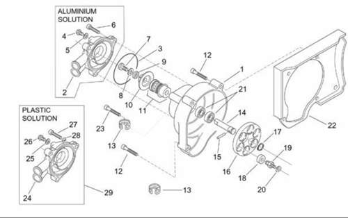

Ich hab mal den Ditech-Katalog aufs Google-Drive hochgeladen, darin findest du ALLE Explosionszeichnungen die zu dem Roller gehören... vll hilfts, sich etwas zurechtzufinden (wenn auch nicht bei dem Problem direkt.)

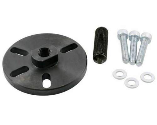

Oder sorry, meinst du etwa das Polrad (was eher so aussieht wie eine Glocke) - dafür benutzt man am besten einen passenden Abzieher (kostet um die 15,-€)
2971443-polradabzieher-lichtmaschine-3-loch-universal-1-600x600
Ich denke auch das der TE das Polrad selbst meint, also Abzieher!

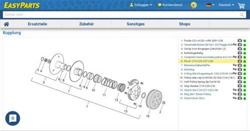

Kann man die auf dem Bild sehen?
@MD-1977 schrieb am 16. April 2020 um 22:02:48 Uhr:
Hmm, da ich noch nicht mal weiß was du meinst mit Stifte und Nuten, gehe ich mal eher nicht davon aus...
Mit Nr. 6 sind die Führungsstifte bezeichnet, eine schräge Nut müßtest du auf der Explosionszeichnung am "Hals" der beweglichen Scheibenhälfte Nr. 7 erkennen - ggf. die Skizze ein bißchen zoomen.
Gruß Wolfi
