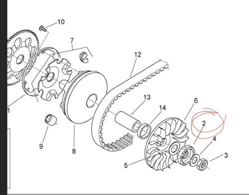

Du könntest mit einem Drehmomentschlüssel an der Vario-Kickstarter-Mutter messen
PS: So musste ich übrigens die letzte Zeit meinen ditech anlassen... Da der Anlasser es nicht geschafft hat, Akkuschrauber mit (ich glaube) 21er Nuss an die Vario, dann gings 😮)))

Leider hat das gute Stück keinen Kickstarter. Den hat der vorbesitzer ausgebaut. Warum auch immer 🙂 🙂
Also generell hat kein Ditech einen Kickstarter, weil fürs anlassen eine bestimmte Drehzahl gewährleistet sein soll.
Praktisch kann man aber die Ditechs alle durch Wechsel des Variodeckels (gegen einen der Vergaserversion) zu einem Ditech mit Kickstarter machen.
Auch deiner wird die Mutter haben, die ich meine... Nr.2 auf dem Bild

In diesem Fall kann man an der Varioseite zum starten ansetzen weil der Mitnehmer Mutterförmig ist und auf der Verzahnung von der Welle sitzt,hat aber nichts mit Mutter zu tun.Andere sollen sich hüten an der richtigen Mutter versuchen zu starten und auf der Drehrichtung achten.
Kerze rein,Kerze raus und sich wundern das der Motor sich mal leicht und mal schwer dreht ist schon der Hammer,oder die Aussage:Also generell hat kein Ditech einen Kickstarter, weil fürs anlassen eine bestimmte Drehzahl gewährleistet sein soll.
jojo, dann heisst es eben Mitnehmer, nicht Mutter! um Missverständnisse zu vermeiden hab ich extra die Zeichnung angehängt und eingekreist was ich meine!
Hier soll geholfen und nicht kluggeschissen werden!
@MD-1977 schrieb am 20. April 2020 um 10:39:16 Uhr:
Das hat mit kluggeschissen nichts zu tun,bei anderen ist das nicht so und wenn sie es an der Mutter versuchen und der Motor anspringt bevor die Schraube ab aber schon locker ist fliegt denen während der Fahrt die Vario um die Ohren,auch die Gefahr des verkehrt rum starten ist da höher. Alles nur eine Vorsichtsmaßnahme.
Deshalb auch die Explosionszeichnung mit Markierung! Da sehen dann die Anderen, daß das bei ihnen wohl nicht geht.
Und kommt auch noch was, das dem TE weiterhilft?!
