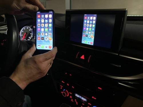

Hallo, hab einen A6 Bj.10.2016 EZ: 11.2017 wie kann ich da Apple Carplay Aktivieren?
Lg
Du kannst dich dazu gerne bei mir per PN melden
Habe es inzwischen angeschlossen und es funktioniert.
Tagesschau über das iPhone und Bild und Ton über MMI und Lautsprecher.
Fotos folgen.
A6 4G vom 23.11.2011
Auch ich die Bedienung der Apps nur über das Handy machen kann.
Fertig

Wie hast du das gemacht. Meiner ist 08.2014 vfl. Mfg
Ich kann Dir den link und die Anleitungen schicken.
wobei ich das mit der Auflösung egal ob hoch oder querformat ziemlich bescheiden finde ....
@RainerHarke schrieb am 6. Januar 2021 um 23:42:28 Uhr:
Das wäre super. Danke und Mfg
Im Profil steht meine Handy Nummer.
Schreibe mir Deine Mail-Adresse.
Geht das beim Facelift auch?
Beim FL gibt es doch die "richtige" Variante, wo Du die Apps direkt ansteuern kannst, so glaube ich.
Beim VFL ist es leider nur die Light-Version.
Aber ich teste heute noch die Funktionen per SDS-Taste und weiterer Taster, die funktionieren sollen.
Aber zu Deiner Frage, JA.
