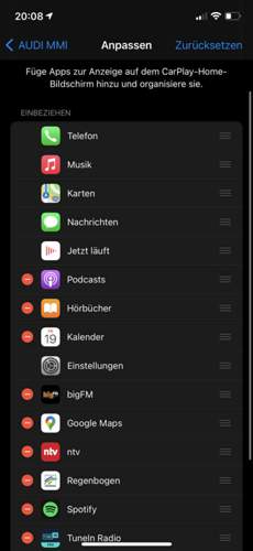

Hallo Leute,
ich habe in meinem iPhone XR iOS 14.4.1 drauf.
Wenn ich im iPhone bei CarPlay reingehe kann ich zb kein spotify oder tuneiN hinzufügen.
Kennt sich da jemand aus?
du musst unter CARPLAY schauen
siehe bild
Das hatten wir doch schon alles.... 🙂
Leider gehts nicht.
Kann nur die Apps auswählen die drauf sind
Mal Spotify gelöscht und neu installiert ?
Ja hab jetzt auch big fm drauf installiert was du auch hast es geht immer noch nicht
Big fm wird auch nicht angezeigt
Nochmal die Frage, hast du es ausprobiert?
https://www.ikream.com/...rking-on-iphone-xr-after-an-ios-update-32279
Es muss jedenfalls gehen. Auch mit dem XR
