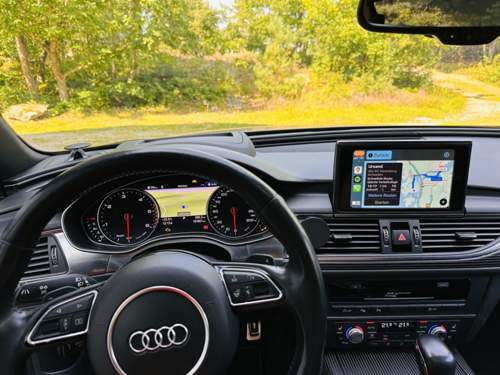

bekomme ich es irgendwie hin (Codierung) in meinem 2017er mit serienmäßigem Carplay, dass während die Navigation über Google Maps in Carplay auf dem Hauptbildschirm läuft, auch parallel die Navi-Karte von Audi im farbigen FIS angezeigt wird? Aktuell schaltet sich bei der Navigation über Google Maps die Navi-Karte im FIS in einen nutzlosen Kompass um.

Na ich will ja auch nicht die Navigation im FIS nutzen, sondern nur die Karte angezeigt bekommen ohne Routenführung.
Die Karte im FIS bekomme ich ja auch angezeigt, wenn ich einfach die Karte im Menü Navigation angezeigt bekomme.

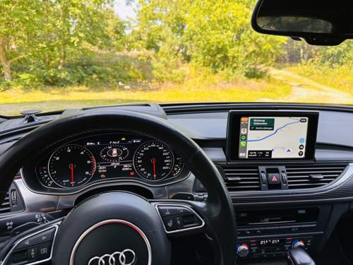

Hier ersichtlich. Beide Anzeigen lassen sich darstellen, bevor die Navigation über Google Maps gestartet wird. Mit Start der Navigation auf Maps geht's auf den Kompass im Fis über.

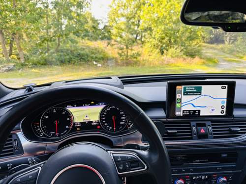

Es geht auch so, wie Du es möchtest (Foto).
Ist aber Tastengefrickel. Wenn Du Carplay verbunden (und ggf. die Navigation dort gestartet) hast, dann zurück ins Navi, einmal (irgendeine) Navigation starten und wieder abbrechen, dann zurück zum Carplay.
Doof, aber geht.
.jpg
Yes, geht so. Perfekt. Danke! Ja, etwas frickelig, aber geht.

Kann es sein, dass die VFL Modelle ausschließlich immer nur die Pfeile im FIS haben ohne die schöne Karte?
