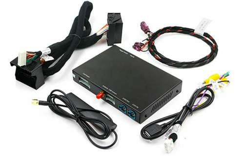

Servus,
habe heute das CarPlay Interface eingebaut. War vor dem Kauf unsicher aber das DING ist schon was feines!!!
Ausgangsbasis ist CIC. Es gibt aber auch eine CCC und NBT Version. Das Modul wird ähnlich wie Android Display angeschlossen.
Folgende Funktionen kann dieses Interface:
-CarPlay kabelgebunden/kabellos
-Android Kabelgebunden/Kabellos
-Rückfahrkameraanschluss mit Dynamischen Führungslinien sowie Frontkameraanschluss
-USB Anschluss mit Möglichkeit von Video und Audiowiedergabe
-Telefon
Das Bild ist super scharf, der Sound (wird über AUX angeschlossen) klar. In den Einstellungen ist auch ein EQ vorhanden wo man den Ton verfeinern kann.

@FooFan schrieb am 2. August 2020 um 14:32:27 Uhr:
Hi, Habe die BOX für das CIC, also verwende ich das vorhandene Display und schalte die Box dazwischen.
Bei mir ging leider das vorhandene und externe Micro nicht. Sonst war es sehr cool. War, weil die Box leider ausgestiegen ist. Bin gerade im Kontakt mit dem Support.
Ist aber wirklich eine coole sache mit dem Apple CarPlay. Auch sehr einfach und gut zu bedienen.
Habe bei wakaa.us bzw. andream gekauft.
Moin - also mittlerweile habe ich ein neues Gerät erhalten und es läuft "fast" alles. Der Support über Andream oder Wakaa ist super!
Das Problem mit dem Mikrophon besteht immer noch. Im Normalen Modus - mit der BMW FSE geht gar nichts. Wenn ich den Dippschalter 8 auf ON stelle (was das Externe Mikro aktiviert) geht fast gar nichts. Ich muss schon direkt am Mund in das Mikro schreien das was erkannt wird.
Frage an euch, hat einer auch solch eine CarPlay Box und die FSE/SIRI funktioniert bei euch?

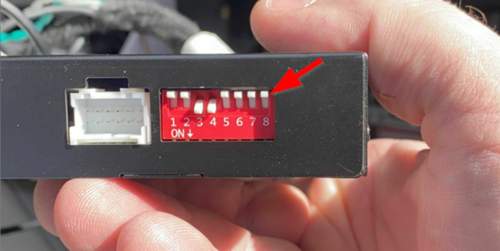

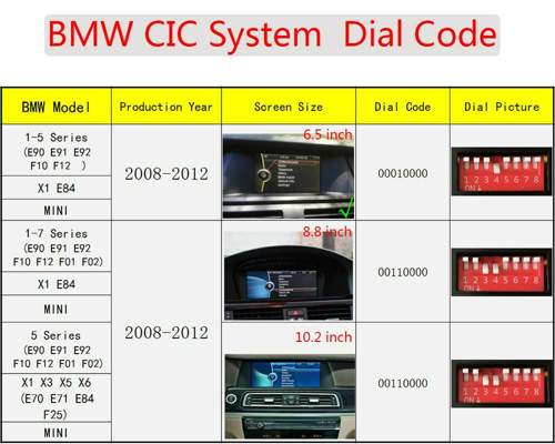

Habt ihr beim CIC auch die gleichen DIP Schalter aktiviert? Ich habe unterschiedliche Einstellungen
CarPlay Box BMW CIC
DIP Schalter
Einstellung ON 3&4
