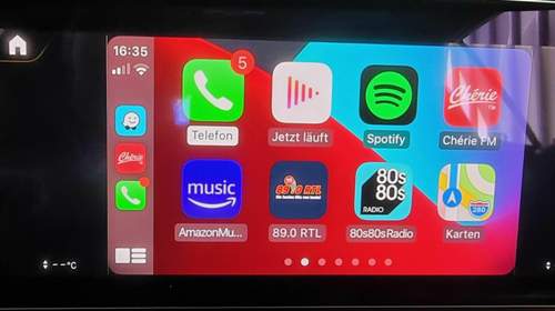

Hallo Schwarmintelligenz,
ich bin kurz vor dem Kauf eines S213 Mopf JW aus 09-2020.
Jetzt habe ich hier einen Thread gefunden, in dem Carplay auf
dem 12,3“ Schirm nur in der 4:3 Darstellung aktiv ist mit
4x2 Icons.
Kann das jemand bestätigen oder besser dementieren?

Mit der Mopf ist beim 213er MBUX (NTG 6) verbaut worden, was jetzt das Problem hat. Der Vor-Mopf hat noch NTG 5.5 verbaut, wo es funktioniert.

Meine E ist von 2016, Android ist immer noch im 4 zu 3, dass rechte Touchpad geht nicht, Bedienung bescheiden. Bei Apple auch nach 5 Jahren keine Anzeige der Navi im HUD, dafür geht das rechte Touchpad.
Ich bin heute von vorMOPF mit COMAND auf MOPF mit MBUX gewechselt und bin ziemlich enttäuscht, dass es bei der Carplay-Anzeige solch einen Rückschritt gibt.

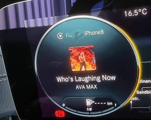

Die ersten beiden Bilder:
Apple Carplay mit einem iPhone8 (Display am Lenkrad links und Hauptschirm) mit den TETRIS-Icons.

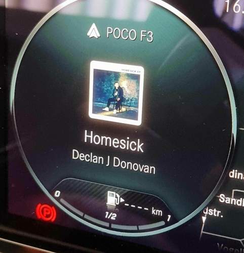

Android Auto mit einem XIAOMI POCO F3.
Welches Fahrzeug: E-Klasse A213 (A wie Cabrio, klar?). Baujahr 2021 -> Also MoPf.
Was mir noch aufgefallen ist:
Android Auto: Bedienung im AA-Launcher nur mit dem Handjoystick (heißt das so??) oder Touchscreen. Der Dreh-Steller hat keine Funktion.
Sprachtaste im Lenkrad kurz drücken: "Wie kann ich Dir helfen". Rufe XX - an und Rummernauswahl erscheint. Sprachtaste laaaaaange drücken und der Google-Assisten "......" kommt. Rufe "xxx" und irgendeine (die erste??) Nummer wird angerufen.
Eine XIAOMI-Besonderheit: Fehler "SPOTITY scheint im Moment nicht zur Verfügung zu stehen. Fehler von MIUI 12. Hier muss in der Autostartoption der jeweiligen APP Starten von anderen Apps aus erlauben erlaubt sein. Bei einem Samsung S21 hatte ich diesen Fehler nicht.
Carplay: Sprachtaste kurz, Mercedes meldet sich wie oben bei AA. Sprachtaste laaaaange drücken und Siri erscheint. Rufe "XX" an und eine Auswahl der Rufnummern erscheint. Wenn zugeordnet spricht Siro sogar von Festnetz, Mobil1, Mobil2 e.t.c.
Lege ich das iPhone in die Ladeschale *und* gleichzeitig das Kabel dran, wechselt ständig: Kopplung USB mit "Induktiver Ladevorgang wird gestartet ...." Toll durchdacht von Mercedes! jETZT MUSS ich mein iPhone in Alufolie einpacken....
Letztes Bild: Das selbe iPhone8 mit Apple Carplay im F34 (3er-BMW) mit Wireless-Kopplung (Professional Navi) in der Ladeschale zw. den Sitzen. Ein Lenkrad-Display hat der GT, aber Carplay wird nicht angezeigt. Bleibt schwarz.
Sorry, die Bilder sind nicht so doll. Sonne direkt von hinten :-)
