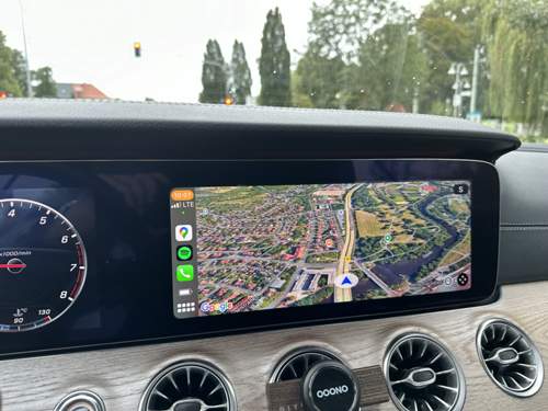

Hallo Community & Experten,
ich habe einen A238 aus dem Juli 2020 mit Widescreen Cockpit.
Das System unterstützt zwar prinzipiell CarPlay, aber so schlecht, dass ich es nie nutze.
- Es wird nur ein Teil des Screens benutzt
- Radio funktioniert nicht (richtig) bei Verwendung des Carplay
Im Urlaub bin ich jetzt einen Chrysler gefahren und habe gesehen, wie Carplay richtig funktionieren kann. Da liegen Welten dazwischen. Selbstverständlich wurde das ganze Display genutzt und das Radio funktionierte auch mit Carplay. Natürlich funktionierte es auch wireless und war rasend schnell im Verbindungsaufbau. Aber, es wurde z.B. der Hinweis "Auto ist auf Reservere" von dem Auto an Carplay weitergeben und man konnten dann in Carplay direkt die nächste Tankstelle aussuchen.
Frage: Gibt es ein Update für die Systemsoftware, mit dem jetzt wenigstens das ganze Display genutzt wird? Ansonsten
Schlechte Ausnutzung des Displays

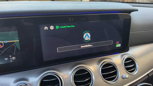

Google Maps mal getestet ganzer Bildschirm Okay.
Was nicht geht Pfeile in der HUD da läuft das MB Navi.
Mein Fahrzeug E400 02/2018 mit folgenden Code 14U, 16U, 17U, 464, 531, 537

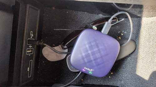

Mit Carlinkit ai Box Android 13.
Autokit starten und mit Android Auto wireless verbinden Google Maps starten läuft Ganzer Bildschirm 12.3 zoll
Google Maps läuft sowie auf einen Handy Pfeile abbiegen Sprache etc.
Mercedes Navi kann man gleichzeitig laufen Lassen.
So hat man 2 Navi gleichzeitig Maps auf Bildschirm 2 und MB Navi auf Bildschirm 1 Rechts und HUD.
Dachte gibt ein Chaos mit der Sprache wenn 2 Navi laufen aber war nicht so.
Maps ist ein wenig langsamer mit der Sprache ansage man hört halt alles 2 mal.

Beim E53 Cabrio 2/2020 ist Leider Google Maps nicht voll Bildschirm geht im Oktober zu Mercedes werde mein MBUX update lassen habe immer noch das erste.
OTA gibt es ja leider nicht meine MB meint könnte gehen lass mich überraschen.
Beim GLA gleiches MBUX wie E53 aber update 2.4 geht Android Auto einwandfrei one ein USB stick

so ich habe den Ottocarst nun erhalten und getestet,
Carplay funktioniert und das gut, ich will nicht sagen sehr gut, es gibt immer noch eine Latenz aber egal.
@planscher
Android Auto geht definitiv nicht, habe es mit mehren Telefonen versucht, das Bild bleibt schwarz
lg
