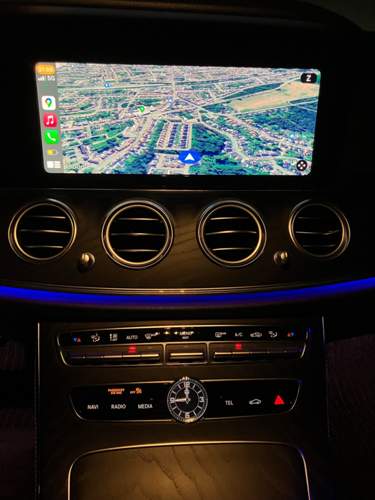

Im VorMopf tadellos und mit Carlink 5.0 verbunden damit es ohne Kabel functioniert wie in jeden moderne Auto.
Sehr zufrieden………..und mit Google Maps bessere Navi als MB

Wie hast du es hinbekommen das es über den ganzen Screen geht ?
Ich hab Android Auto und egal ob per Kabel oder per Stick es geht nur etwa 2/3 des Screens
BJ 2018 ist ein Vormopf, bei welchem Apple Carplay ab Werk über den gesamten Bildschirm läuft.
Android Auto hat m.W.n. schon immer das Problem, dass es nicht den gesamten Bildschirm nutzt.
Schade dass es bei Android nicht Klappt. Brauche keinen MB Navi Updates mehr.
