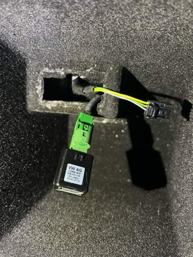

Ich möchte in meinem Passat B8, 2015, Apple CarPlay auch im Fach der Armlehne benutzten. Bis jetzt habe ich das Fach unten in der Mittelkonsole immer nur benutzt, aber das Kabel dort und das öffnen des Faches etc. stört mich immer wieder. Deswegen der Wunsch die USB Buchse in der Armlehne zu nutzen.

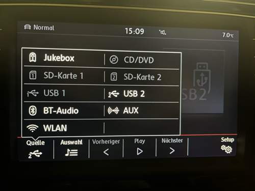

Die Buchse in der Armlehne lädt bis jetzt nur mein iPhone bzw. erkennt es als USB2 Quelle /Speichermedium.

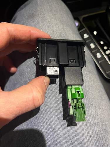

Ich hatte mit das Kit zur Umrüstung (Buchse+Aux und Stecker) bestellt, die alte Buchse demontiert. Beim Wechsel der Stecker fiel mir auf, dass der neue Stecker zusätzlich Platz für zwei Kabel über dem runden Kabel hat, der alte grüne Stecker für die alte Buchse hatte nur Anschlüsse für das runde Kabel.
Ich habe das erstmal ignoriert und alles montiert in der Hoffnung das es dennoch funktioniert, Fehlanzeige. Mit der neuen Buchse und Stecker wird das iPhone nicht einmal zum Laden erkannt.
Rolle rückwärts und die alte Buches und Stecker wieder montiert und siehe da alles funktioniert, iPhone wird als USB2 Quelle erkannt und lädt.
Nun habe ich langsam die Vermutung, dass mein Kabel in der Armlehne nicht das richtige für meine neue Buchse und Stecker ist. Ggf muss ein anderes von vorne verlegt werden?
Hat jemand vergleichbare Erfahrungen gemacht?
Habe hier und woanders schon von Hubs-Wechsel gelesen etc. Da ich aber schon zwei unterschiedlich funktionierende Buchsen besitze, habe ich den Gedanke verworfen, das war meist nur der Fall wenn eine zweite Buchse hinzugefügt werden sollte.
Anbei zwei Fotos, eines zeigt die neuen Teile, das zweite zeigt die alte Buchse mit dem runden Kabel in der Armlehne. Nicht wundern ich habe den Rahmen der alten Buchse beim demontieren zerstört, die USB und Aux Module waren dort zusammengefügt, funktionieren aber auch ohne Rahmen.
Weiter noch ein Bild wenn das iPhone in der Mittelkonsole und eins mit der alten Buchse in der Armlehne erkannt wird.

Du brauchst den D-Hub für CarPlay an beiden USB-Buchsen. Bei Dir wird ein C-Hub verbaut sein. D-Hub Kompatibilität hängt vom Softwarestand der Unit ab.
Was ist wenn ich nur CarPlay an der Buchse in der Armlehne möchte? Einfach die Stecker am hub umstecken?
Was ist mit den zwei Kabeln/Leitungen die offensichtlich fehlen in der Armlehne?
Die Apple-fähige USB-Buchse ist anders verkabelt als die normalen, deshalb fehlen die beiden Leitungen. Die Emulation übernimmt der Hub. Du könntest auch einen Wireless-Adapter vorne anschließen, dann brauchst du gar kein Kabel mehr.

Wenn die Unit kompatibel ist, reicht es nur den Hub zu tauschen, Kabel und Buchsen können bleiben. Den Softwarestand kannst du durch Halten der Menü-Taste anzeigen. Kann dir aber nicht sagen ab welcher Softwareversion dein DP kompatibel ist. Würde es einfach mal ausprobieren.
