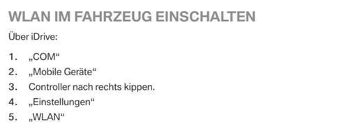

Kannst du mir sagen wie ich das auf eine Kurzwahltaste lege?

Du gehst in die WLAN-Einstellung, siehe Foto, und dann markierst du den Punkt im Menü in dem du WLAN aktivieren/deaktivieren kannst. Dann drückst du lange die Schnellwahltaste auf der du die Funktion haben möchtest und kannst dann zukünftig über diese Taste WLAN ein-/ausschalten.

Leider funktioniert das bei mir nicht mit dem WLAN an und ausschalten.
Apple CarPlay verbindet denn noch nicht
