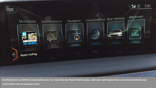

Hier ein Bild zur Ursprungsfrage des Threads.
(Screenshot aus dem informativen Artikel den "VayaconDios" hier weiter vorn verlinkte.
Carplay-im-homescreen

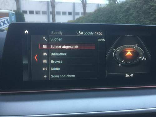

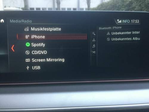

Bisher die Funktion Spotify einfach nur genutzt. Also Auto in Empfang genommen, I-Phone gekoppelt und über Media Auf das Spot. Icon und los gings.
Bin jetzt mal runter und hab auf Deinen Input hin mal 5 min. rumgespielt - siehe Bilder.
Bild 1: Untermenü Media
Bild 2: Untermenü Spotify
Scheint etwas mehr als ein simples GUI zu sein. Zugriff erfolgt jedenfalls über BT auf das Smartphone ohne die App auf dem Smartphone zu starten. Meine Playlists, Radio etc. Sind jedenfalls automatisch vorhanden. Ob nur Stream oder auch Offline , könnte ich ja mal testen (Flugmodus). Habe auch die höchste Quali eingestellt.
Bei Abschaltung von BT ist Musikwiedergabe auch sofort beendet.
Teil 2 der Antwort folgt....
Img-1233
Img-1235
Teil 2
Mix der Woche sit nicht vorhanden.

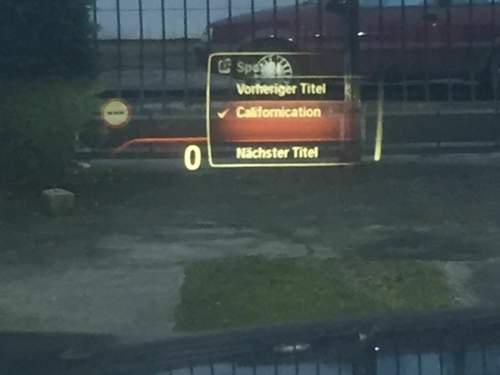

Bild 3: Anzeige im HUD und Bedienung über Lenkrad - Skip - ist schon cool

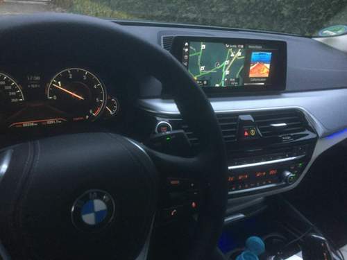

Bild 4: Zur Vollständigkeit noch: Darstellung im Spitscreen links mit Karte - nur Cover!
