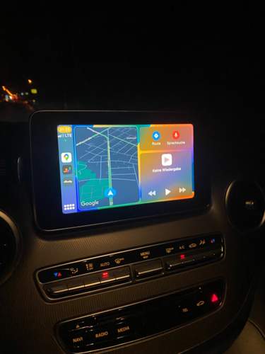

Also meiner (2016) hat kein Mbux. Auf dem alten Display ist es gut ausgefüllt, an den fehlenden Touch gewöhnt man sich. Ja per Bluetooth geht Musik auch super aber mir geht es vorwiegend ums naiv. Bzw mit angepassten android Auto auch um YouTube.

Läuft immer noch ohne Probleme. Auch mit dem letzten Update. Der integrierte YouTube Client lief irgendwann nicht mehr, hatte dann den Händler angeschrieben und innerhalb kurzer Zeit ein Update bekommen, womit der wieder ging. Kann also nicht klagen. Aber immer unter Beachtung, dass Touch nicht funktioniert und der Ton nativ über USB geht. Mit einem kleinen Trick, kann man aber Musik über Bluetooth abspielen. Einbau habe ich selber gemacht. War entspannt in zirka 90 Minuten erledigt, wobei das schwierigste war, die Düsen raus zu bekommen und an dem blöden Drehknopf blind die Schrauben zu lösen. Wenn ich jetzt aber nochmal vor der Wahl stehen würde, würde ich allerdings son android Display nehmen. Alleine deswegen, weil du nicht an die Restriktionen von CarPlay gebunden bist.
