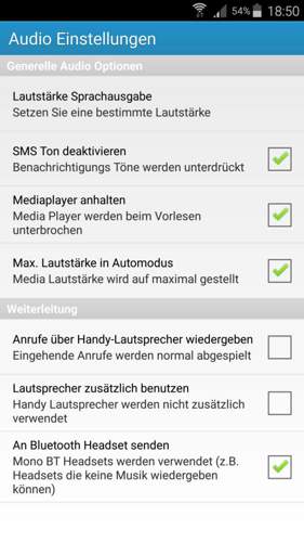

Bei mir funktioniert das irgendwie nicht so recht. Wenn das Handy verbunden ist und jemand schreibt mir, dann höre ich wer geschrieben hat, aber nicht über die Lautsprecher vom Auto, nur über das Handy. Die Nachricht wird auch nicht vorgelesen.
Bluetooth funktioniert tadellos, nur diese app bekomme ich nicht ans laufen.
Vielleicht hat der senti eine Idee oder einen Tipp was ich machen kann?!
Wenn verbunden ist- was passiert wenn Du in der App Einstellung auf "Konfiguration testen" klickst ?
Bei mir hat es dann über die Lautsprecher vom Audi vorgelesen aber die Nachrichten kamen nur über Handyton.
Hast Du -" man BT Headset senden" einen Hacken dran ? Unter --Optionen--- Audio Einstellugen (ganz unten)
Das habe ich noch nicht getestet ehrlich gesagt.
Den Haken hab ich jetzt gesetzt. Aber ist das Auto ein Bluetooth Headset?

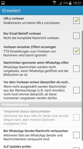

Wir sehen denn deine anderen Einstellungen aus?
Screenshot-2015-12-14-18-50-33
Screenshot-2015-12-14-18-51-06
Screenshot-2015-12-14-18-51-45
Das besagt das die Nachricht an die BT Verbindung weiter geleitet (Vorgelesen) wird... ist etwas unglücklich ausgedrückt... aber es überträgt dann an die Lautsprecher.
Meine weiteren Einstellungen sind zB "SMS Ton deaktivieren", Mediaplayer anhalten", "Vorlesen einzelner Ziffern erzwingen", Nachrichten ignorieren enn Whatsapp offen ist", "Bildschirm zur Deaktievierung-Durch tippen auf das Display stoppt das vorlesen"
Edit. Bild 1- maximale Lautstärke...... würde ich deaktivieren bzw Probieren... das ist dann echt sehr laut.
Wenn eine Nachricht kommt kannst Du die Lautstärke regulieren... dann bleibt sie auf dem eingestellten Stand... sonst ist die Lautstärke immer MAXIMAL
