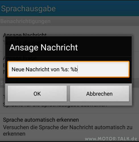

Wenn eine neue Nachricht eintrudelt, schaltet sich meine Bluetooth Verbindung ein und über die Lautsprecher heißt es dann " neue Nachricht, neue Nachricht" und das war es. Ist bei einer SMS so und bei whatsapp ebenso.
Aber vorgelesen wird da nichts, vielleicht bekomme ich das noch hin. Wäre schade für das Geld.
Dann haut in Deinen Einstellungen was nicht hin... prüf das mal
Unter "Einstellungen" -- Sprachausgabe -- Ansage Text --/ sollte das was auf dem Bild unten steht stehen.
Was steht da bei Dir ?

Hab das mal geändert, bei mir stand nur "Neue Nachricht".
Wird denn bei dir die Nachricht vorgelesen? Also der gesamte Inhalt oder nur von wem die kommt?

Ja ! :)
Nachricht von "Name" gefolgt vom Nachrichtentext
Endlich hat es geklappt. Hab die Einstellungen von senti übernommen und siehe da, die gute Frau liest alles vor.

Ich schätze, die letzte Einstellung war es was den Erfolg gebracht hat.
