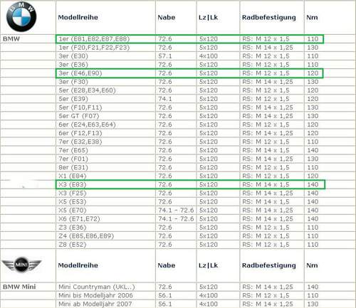

seit Dienstag habe ich meinen neuen E91.
Heute wollte ich die bestellten Spurverbreiterungen montieren. Welches Drehmoment ist für die Radschrauben richtig?
Es handelt sich um serienmässige BMW-Aluräder.
Vielen Dank und beste Grüße, Markus.

Nochmal zum Nachlesen: Anzugsdrehmomente alle BMWs.
(Die grünen Markierungen nicht beachten; sind persönlich.)
Anzugsmomente-raeder-alle-bmw-mini-s-2
