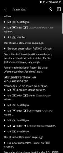

@ Buddha2
Super! Vielen Dank. Ich bin davon ausgegangen, daß mit dieser Funktion auch die Anzeige im Command stillgelegt wird. Dem scheint nicht so zu sein.🙂
Grüße aus COburg
@trexxon schrieb am 7. April 2017 um 17:35:57 Uhr:
@ Buddha2
Grüße aus COburg
Gern. 🙂
Nein, das sind 2 Paar Schuhe. Kannst auch die Anzeige im Comand ausmachen und im KI an. 😉
Habe ich hier ja auch schon geschrieben:
@Buddha2 schrieb am 6. April 2017 um 07:10:16 Uhr:
Die Verkehrszeichen habe ich mir anfangs auch im KI einblenden lassen, ist mir jedoch jedes Mal als zu lange und störend aufgefallen. Daher hab ich das ausgestellt und lass mir das nur am Comand anzeigen. Ist ja auch nur für den Fall, wenn man sich mal wieder fragt: "Äh, wieviel war hier noch erlaubt?" Dann wirft man einen kurzen Blick auf´s Comand und fertig.
Grüße nach Coburg
