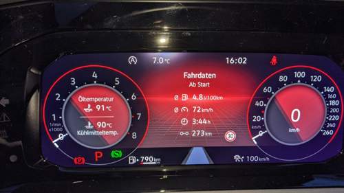

Hallo.
Wir haben meiner Frau einen gebrauchten Golf 8 Move gekauft.
Digitaler Tacho ist verbaut.
Nun eine blöde Frage, es bringt mich irgendwie zum verzweifeln.
Gibt es die Möglichkeit, den Tageskilometerzähler dauerhaft anzeigen zu lassen? Bei uns wird immer nur die Gesamtfahrleistung angezeigt im AID.
Ich habe schon sämtliche Einstellung durchgeguckt, finde aber keine Lösung
Vielleicht könnt ihr mir helfen?
Beste Grüße und einen schönen Abend
Hallöchen,
klar das geht: Wenn du die Tachoansicht im AID eingestellt hast, einfach mit den Pfeiltasten oben/unten (rechts am Lenkrad) bis zu "Fahrdaten" durchschalten.
Dort dann mit der "OK" Taste am Lenkrad durchschalten auf "Ab Start"
Und schon hast du einen Tageskilometerzähler und ein paar zusätzliche Infos im AID. (siehe Screenshot)
LG
AID_Tageskilometerzähler
Die "Ab Start"-Anzeige ist aber kein Tageskilometerzähler. Die resettet sich automatisch nach 2 h Fahrzeugstillstand.
@djsvenne
Wofür benötigst du den Tageskilometerzähler denn?
