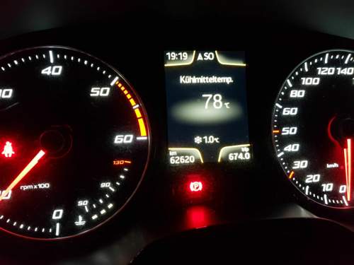

Bei meinem SEAT Leon FR kann man das anwählen das es in der MFA sieht. Dacht deshalb das man es freischalten kann.

Moin, ja bei SEAT ist das im SETUP anwählbar und dann in der MFA zu sehen.Kann ja mal ein Bild machen.

@casixx schrieb am 3. Februar 2018 um 09:59:08 Uhr:
Sicher das es die Wassertemperatur ist? Sollte beim 5F wie bei allen MQB (Octavia, Golf, A3) nur die Öltemperatur möglich sein.
Öltemp.
Hier das Bild.
Leon
Hat das auch was anderes angezeigt als 90Grad wenn alles warm ist/war?
@Andy@Audi80 schrieb am 4. Februar 2018 um 19:31:36 Uhr:
Ja zeigt auch mehr als 90 Grad an
um auf die ausgangsfrage zurück zu kommen. einig wäre die offroadanzeige möglich und die kühlmitteltemp zu sehen.
Beim Octi 3 VFL sieht man im Offroadmonitor aber keine Wassertemperatur, hat sich das zum FL geändert?
Das Bild stammt von einem Leon FR, oder?
