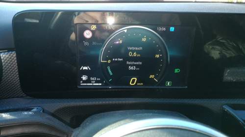

Anzeige: blaues "P" im Display(s. Bild) neben der Uhrzeit
Mercedes A-Klasse W177
gelegentlich erscheint das "P" in blau und verschwindet wieder.
Ich habe in der 600-seitigen Anleitung hierzu nicht gefunden.
Welche Bedeutung hat das Zeichen und wodurch wird es ausgelöst?

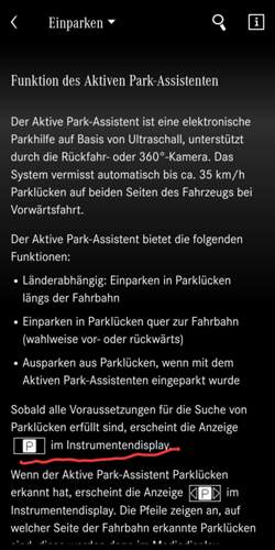

Er zeigt Dir eventuelle Parkplätze, die Du nutzen kannst an.....
Aktiver Parkassistent, bereit eine Parklücke zu erkennen.... fiorello311war schneller....
Es zeigt an, dass Du langsam genug fährst und nach möglichen Parkplätzen gesucht wird.
Siehe Bedienungsanleitung:

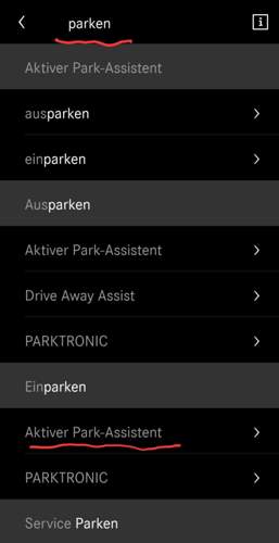

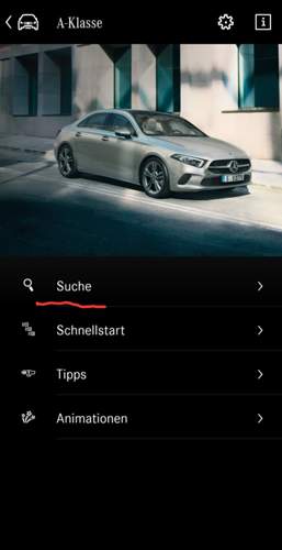

Einfacher mittels MB Guide App
Eingabe in Suchleiste > parken
