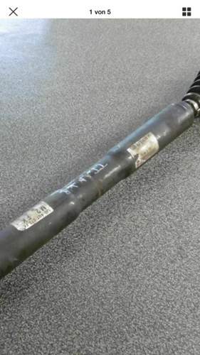

Auf den Antriebswellen sind doch immer Aufkleber mit den Teilenummern drauf.
Weiß einer wo ich die Nummer finden kann ??
@Schmatzek1 schrieb am 9. September 2019 um 17:40:15 Uhr:
Ja aber da steht eine völlig andere Nummer.
So komme ich nicht weiter ich weiß nicht welche Antriebswellen ich verbaut habe und möchte kein falsches Drehmoment geben.
Auf den Antriebswellen steht nichts
hier am Ende vom Thread habe ich was zu den Antriebswellen und Radlagergehäusen geschrieben.
Gelenkwellen
Manfred
Die Wellen haben immer 2 Aufkleber mit Teilenummern. Eine Nummer beschreibt nur den Wellenstab einzeln und eine Nummer die komplette Welle.

Aber WO finde ich die gestempelte Nummer.
Ich sehe keine die zu deinen Nummern passen würde !??
@Schmatzek1 schrieb am 9. September 2019 um 17:47:10 Uhr:
Auf der rechten Welle ist der Lack ab- kein Aufkleber mehr da!
Die Linke Welle wurde mal erneuert.
1 Aufkleber mit folgender Nummer 1J0 407 271 CR
Naja, dann hast du ja die Nummer. Und die andere Seite ist dann 272.

Ich kann nichts finden leider auch nicht auf den antriebswellen.
Baum Ausbau der Wellen ist mir kein Kleber aufgefallen. Sie gingen sofort raus.
@Schmatzek1 schrieb am 9. September 2019 um 17:53:52 Uhr:
Aber jetzt weiß ich immer noch nicht ob die Welle geklebt oder gefettet ist !?
Ne geklebte hättest du nicht einfach rausgeschoben bekommen ohne Pressvorrichtung.
