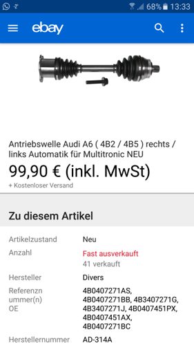

Mhhh.....18 Euro sind halt schon sehr günstig für einen kompletten Gelenksatz mit Manschette. Ob, Sie passen, weißt du, wenn du dein Fahrzeug entsprechend den Schlüsselnummern (KfZ-Schein) auf der jeweiligen Plattform suchst.
Meine Schlüsselnummern lauten zum Beispiel: 0588 - 653 (1997, 2,4 Liter, Handschalter).
https://www.kfzteile24.de/.../gelenksatz?ktypnr=8316
Hier siehst, was der Unterschied ist, zwischen einem Gelenksatz (25-70 Euro) und einer kompletten Antriebswelle (Gelenksatz radseitig, Welle und Gelenksatz Getriebeseitig (Kosten ca. 170 Euro).

ABER, erschließt es sich mir trotzdem nicht, aus welchem Grund die ganze Welle getauscht werden sollte. Meist trägt maximal das Gelenk einen Schaden davon, sofern du Wochen und Monate mit defekter Manschette gefahren bist. Wie bereits gesagt muss es schon mehr als grob zu gehen, wenn durch eine defekte Manschette die ganze Antriebswelle Schaden nimmt.
Von gebrauchten Wellen würde ICH persönlich die Finger lassen, man weiß nie, was mit denen so alles passiert ist. Außengelenksätze sind in der Regel nicht teuer. Zu empfehlen wäre hier Spidan/GKN und SKF. Mit diesen machst du definitiv nichts falsch. Sollte es doch eine ganze Welle benötigen, so gibt es von den eben genannten Herstellern teilweise gute Alternativen (nicht für alle Audi Modelle sind ganze Antriebswellen im Zubehör erhältlich, sondern nur original bei Audi. So bei meinem zum Beispiel)

Danke schau ich mir mal an!
Schau mal hier. Da hab ich meine Bestellt .
Screenshot-20170118-133336
