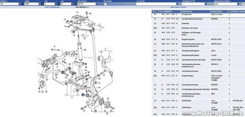

Fahrzeug: Audi A4 8k LIM 2.0 TDI, 03.2008
ich habe seit 12000 km bei einer Laufleistung von 168000 km folgende Mängel: Rad vorne links, bei komplett einschlag und Gas nach vorne bzw rückwärts kommt ein klack klack klack, mein Audi Berater meint es wäre die Antriebswelle, kann es aber auch ein Radlager sein?
Wenn ich im STand das Lenkrad lenke, rechts oder links, keine Geräusche, nur beim gas geben und lenken. bei meinem Freund war das Problem im STand, da hat es geknackt, er hat die Querlenker getauscht, also kann ich die Querlenker erstmal vergessen?
und nochwas, er meint man müsste beim A4 das komplette Radlagergehäuse tauschen, aber hier alle im Forum sprechen nur von dem Radlager, ist es das richtige? klick
und zum rechten rad ist folgendes: ein geräusch das ab und zu kommt, wenn ich gerade beim parken bin bzw stehen bleibe und lenke, kommt ein wie soll ich sagen, ein quietschen, das sich fast so ähnlich anhört wie wenn ein schüler mit seinen langen nägel an einer tafel kratzt.
Ps. wenn es die ANtriebswelle ist, habt ihr die aktuellste Teilenr?
Vielen Dank!

Bei mir waren es die Achsgelenke (siehe Anhang) kosteten bei Audi ca 120€ Teile und Arbeit.
Das Kratzen kommt von einem undichten Dichtung, wodurch die Gelenke das Schmierfett verlieren, Gelenke ohne Schmierung = NÄGEL AN EINER TAFEL :-)

Die Achsgelenke haben aber nichts mit dem Radlager oder der Antriebswelle zu tun.

Hallo
ich beziehe mich auf das quitschende Geräusch beim Parken,........ auch am Anfang mit "" gekennzeichnet.
Zuerst hat der Meister von VW auch auf auf Antriebswelle und Radlager getippt,
nach dem Wochenende wurde es vom Audi Meister geprüft, er sagte nur "Quatsch", das Problem ist bei Audi bekannt, so Achsgelenke getauscht und nie wieder quitschende Geräusche beim Parken,....

Kann ich bestätigen, bei mir war es auch so, Kratzen an der Tafel, voll peinlich beim parken oder bei langsamen Lenken wenn Menschen das mitbekommen 😁 Dann hatte ich noch das klack klack klack bei schnellen rückwärtsfahren mit Lenkrad drehung. Man war das peinlich hahaha 😁

Hier ist nur die linkste joint den du tauschen musst :
8k0k98099 ,
Die favorit ist firma LOBRO : , und diese part kannst du mit diese artikellnummer finden:
LOBRO 304954
kostet 80-150 euro
ja hab schon gewechselt, hab von SKF genommen, passt alles jetzt so wie es sein soll.

Was haste denn nun genau wechseln lassen?? Achsgelenke, beide Seiten? Oder Antriebswelle?
Original geschrieben von schneidfried
"Original geschrieben von Mr. Pom Pom
ja hab schon gewechselt..."
Es war Antriebswellengelenk beide Seiten, Stabis und Axialgelenke auch beide

STabis und Axialgelenke kosten zusammen: 45 € und die 2 Ant. Gelenke 260 zusammen
OK, danke für die schnelle Antwort 😎 Mir wollte der Freundliche erzählen, das Geräusch (klack, klack, klack beim Rückwärtsfahren und Lenkeinschlag - aber nur auf der linken Seite) käme von den Radlagerschalen, die aneinander reiben....man könnte das, wie beim A8 durch fetten zu 99% beseitigen, dazu müssten aber die Radlager raus und diese würden dabei wahrscheinlich kaputt gehen...ja, ne is klar...😁
