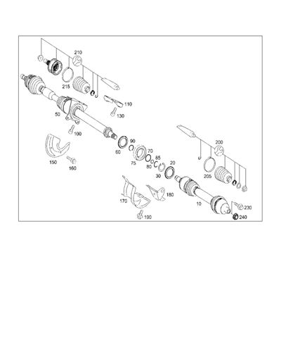

Leider ist mir an einer Mercedes A klasse die Antriebswelle links gebrochen, der Mechaniker hat sich das angeschaut und meinte das auch rechts die Antriebswelle undicht ist und mit ausgetauscht werden muss.
Der Wagen ist nicht von mir, hatte besuch aus Österreich und ihm ist das Malör unterwegs passiert.
Leider haben die da in dem Fahrzeugschein keine Schlüsselnummer, um nach Ersatzteilen zu suchen. Und mit der Suche der Fahrzeugangaben werde ich auch nicht recht schlau.
Der Wagen ist wie gesagt eine A klasse w169 Bj 2007
Diesel mit einem 180 CDI Motor und Automatik Getriebe.
Vielleicht hat einer denselben und weiß welche Teile oder welche Herstellernummer diese Teile haben das ich die bestellen kann

immer nach Fahrgestellnummer bestellen

unter gleicher FIN könnten unterschiedliche Bauteile verbaut sein, auch Abfragen bis/ab Monat/Jahr sind ggf riskant.
Viel Erfolg @TE
wurden ein paar mal modifiziert. die aktuellste ist diese hier:
A1693705572
org. von MB ca.800 Euro.
da würde ich auf jeden Fall auf Zulieferer setzen.
diese z.B.
https://www.autoteile-guenstig.de/oenummer-A1693705572

aso....oops. nee das oben is die linke
dat is die für rechts, sollte für 800 euro komplett sein. ^^
A1693705672
