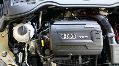

Hey, mein tt zeigte seit gestern dieses rote Warnsignal im VC an mit der warnmeldung „bremsflüssigkeit prüfen“. Zusätzlicj dazu noch Berganfahrassistent nicht verfügbar und Start Stop störung. Seit heute kommt dazu Antrieb: Störung! Bitte service aufsuchen. Nun hatte ich einen Termin bei einer Werkstatt für einen bremsflüssigkeitswechsel gemacht, bevor diese antriebsstörung Meldung kam. Kann mir wer sagen, ob ich einfach zu Audi fahren sollte und alles einfach von der Garantie abgedeckt wird? Liebe Grüße.

Ich würde als erstes den Bremsflüssigkeit Behälter kontrollieren . Wenn warum auch immer was fehlt erst mal ergänzen und dann ab zum Freundlichen

braucht man dafür ein prüfgerät? ich hab da leider nicht so die ahnung von..

Prüfgerät: Nein.
Schau in Deine Betriebsanleitung, ca. Seite 250. Da ist die Bremsflüssigkeit beschrieben.
Foto anbei, der rote Pfeil zeigt auf den Behälter im Motorraum. Darauf sind MIN und MAX Markierungen eingeprägt...
Edit Mit den bei Dir angezeigten Fehlermeldungen würde ich auch sofort zu Audi fahren - direkt!
Bremsflüssigkeitsbehälter
Also wenn im Vorratsbehälter keine Bremsflüssigkeit mehr zu sehen ist, dann brauchst auch nix mehr auffüllen. Dann gleich den ADAC oder Audi-Service kontaktieren und auf keinen Fall mehr einen Meter damit fahren!
Wenn schon Luft in den Bremsleitungen ist, muss diese fachgerecht raus (Entlüften), sonst riskierst du ein durchgetretenes Pedal ohne Bremswirkung. Luft lässt sich nämlich komprimieren! 🙁
Auch keine Bremsflüssigkeit bis MAX nachfüllen, weil der Füllstand vom Bremsbelagverschleiss abhängig ist, also es ist ganz normal, wenn der Behälter nicht ganz voll ist. Wenn dann neue Beläge eingebaut werden, drückt es diese Suppe oben wieder aus dem Behälter und versaut dir den gesamten Motorraum. Bremsflüssigkeit greift den Lack an.
Mein Tipp: Wenn der Bremsflüssigkeitsstand zwischen MIN und MAX ist, gleich zum 🙂 fahren und Fehlerspeicher auslesen lassen. Solche Fehler sind schon elementar.😉
Also ich war nun beim freundlichen. Mit der bremsflüssigkeit ist alles i.o. Allerdings hat ein Marder sein Unwesen getrieben und ein Kabel durchgebissen. Darf ich natürlich selbst bezahlen... bin mal gespannt. Morgen hole ich es wieder ab
