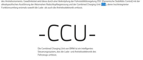

Ich möchte hier mal berichten, was letztendlich das Problem bei dem Vorfall mit meinem ix1 war. Und zwar war die CCU defekt. Der Kollege von BMW, der mir per Fernwartung die Tipps gegeben hat und mir die Weiterfahrt zum BMW Euler nach Hofheim empfohlen hat, hat hier den entscheidenden Fehler gemacht, er hätte sich die Fehler näher angucken sollen und dann auch vielleicht davon ausgehen können, dass die CCU defekt sein könnte und das Fahrzeug mir ja nicht umsonst die Weiterfahrt im keinem Fall empfohlen hat. Wenn die CCU defekt ist, wird die Starterbatterie auch nicht geladen. Dementsprechend ist irgendwann die Starterbatterie komplett tiefenentladen gewesen und somit ist das Auto dann auch komplett ausgegangen....

Was ist den CCU in Langform?
Hätte man das Bremse mit einer Powerbank zum Anziehen bringen können?
@Alexdrumoff schrieb am 24. August 2023 um 10:46:49 Uhr:
Danke für die Aufklärung.
Central Control Unit - zentrales Steuergerät
CCU = Combined Charging Unit
CCU
