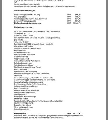

@popeye2 schrieb am 15. Januar 2018 um 18:18:06 Uhr:
Steht bei meinem aber nix mehr drin
Steht das Gewicht von den Prospekten in den COC Papieren
Ich hab ihn am Schrottplatz gewogen
Da war es natürlich mehr durch die Ausstattung
Also eigentlich müssten noch 2 Seiten dabei sein , technische Daten . Siehe Bild . Das wäre in diesem Fall ein 5 sitzer 272 ps.
Auch net schlecht
https://www.facebook.com/BoBDerPfuscher/videos/1041713682636196/
Ich habe das Coc, aber da steht bei meinem 4M tatsächlich nur ein Bereich drin, beginnend bei 2070kg
@martin.go schrieb am 18. Januar 2018 um 15:31:34 Uhr:
Hm ok ... das kann ich mir nicht erklären ... sorry bin ich raus ...
Ich nehme alles zurück und behaupte das Gegenteil 😁
Heute doch nochmal einen Blick in die CoC geworfen und auch bei mir steht die tatsächliche Masse drin. Ich finde nichtmal den Bereich, den ich Kopf hatte.
Tatsächliche Masse bei mir: 2322kg
Das heißt selbst ohne Antischlingerkupplung oder Ausnahmeregelung mittels ESP-Gespannstabilisierung darf ich bis 2554,2kg Anhänger mit 100km/h ziehen. Wieso die Gespannstabiliserung beim 4M nicht eingetragen ist, verstehe ich trotzdem nicht. Beim 4L stand sie drin. Mit Gespannstabilisierung oder ASK wären bei mir dann 2786,4kg 100km/h zulässig.
Werde das vielleicht mal bei Audi anfragen, wobei ich mehr 100km/h Zuggewicht aktuell ja nicht brauche.
Interessant wäre noch zu wissen, welche Mehrausstattung bei dem Fahrzeug oben die 73 kg Mehrgewicht ausmacht, wenn das auch ein 5-Sitzer ist. Habe zwar sicher nicht alles drin, aber ich denke die meisten schweren Dinge schon wie Standheizung, Dämmglas usw.
Außerdem interessant. Bei mir erhöht sich das zulässige Fahrzeuggewicht im Anhängebetrieb von 2765kg auf 2865kg und abweichend zu oben, darf mein Gespann insgesamt 6365kg wiegen.
Ich glaube, die Zahlen werden immer ausgewürfelt 😁
