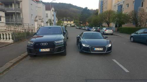

Ich habe vor mein R8 mit dem Q7 auf dem Hänger von A nach B zu transportieren .
Ich werde auch einige Std in der Fahrschule nehmen bin noch nie mit einem Hänger Auto gefahren .
Und dann gleich mit einem R8 und dann mit den Problemem mit diese AHK Kupplung vom Q7..
Oder lieber sein lassen.....

Will öfters auf die Rennstrecke mit der ganze Familie.. Mit Übernachtung etc...
Bin früher Rennkart gefahren da war es nicht anderst . Kart auf den Hänger und los...
25 Jahre später R8 auf Hänger und los. .
