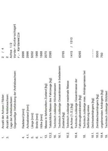

Ich habe AHK Q7 mit Ring.. Ich habe noch kein Anhänger erworben.... Steht an demnächst... Gewicht leermasse Q7 sind 2070 kg siehe Bild unter G.
Aber was bedeutet weiter unten unter 7.2 und 8 2 die 1610
@newOutlaw schrieb am 14. Januar 2018 um 13:38:41 Uhr:
Guck mal auf der Rückseite in die Legende wenn da was stehen sollte .
Hier für dich nochmal , die Angabe im Fahrzeugschein ist die mindest Serien Angabe . Je nach Konfiguration und Ausstattung ist das REALE Leergewicht im COC Datenblatt hinterlegt . Siehe 13.2 . Wenn du einen Trailer kaufst darf der eine zulässige Gesamtmasse von 2070kg haben wenn du 100kmh fahren willst und nach der Serien Angabe gehst . Wenn du aber genauer gehen willst , könntest du bei diesem Fahrzeug hier zum Beispiel einen Trailer mit 100kmh bewegen der gesamt 2395 kg wiegt .
Leider liegst Du nicht ganz richtig, André. Bei Wohnwagen gilt ein anderer Gewichtsschlüssel bei der 100 km/h-Ausnahmeregelung wie bei Trailern oder Anhängern. @newOutlaw darf bei einem Leergewicht des Zugfahrzeuges von 2.070 kg einen Anhänger mit max. zul. Gesamtgewicht (zGGw.) mit theoretischen 2.277 kg ziehen. Hier gilt der Faktor 1,1 zwischen Zugfahrzeug und Anhänger.
Einen Anhänger mit 2.277 kg zGGw. wird es on stock nicht geben, also sieht man sich in der Klasse bis 2,2 to. um. Wenn man jetzt zusätzliche Sicherheitseinrichtungen wie eine Antischlingerkupplung an den Trailer baut, erhöht sich der Faktor auf 1,2. Dann Dürfte @newOutlaw einen Hänger mit bis zu 2.484 kg ziehen, ein 2,5 to. Trailer oder gar 2,7 to-er lässt sich nicht auf eine 100 km/h Zulassung bringen.
Über Sinn und Unsinn der 100 km/h Zulassung wird regelmässig im Anhängerforum kontrovers diskutiert, weil ja nur in Deutschland und Auf 4-spurigen Kraftstraßen mit baulicher Trennung in der Mitte und Autobahnen reell 100 gefahren werden darf, aber ich hab dennoch eine 100-er Zulassung gemacht.
Bei @newOutlaw wird das also hinfällig mit ner 100-er Zulassung - ich würde sie dennoch machen - weil sein Transportprofil bei Fahrzeugen bis ca. 1,6 to. zzgl. Leergewicht des Trailers von ca. 1 to. eh schon bei 2,6 bis 2,7 to. liegt, wo es auch ein entsprechend grosses Angebot für Trailer gibt. Wenn die 100 km/h eh ja nicht zum Tragen kommt, dann kann man gleich zum 3,5-to-er greifen...

Stimmt hast du recht mit den Faktoren . Da
Habe ich vorhin garnicht mehr dran gedacht . Ist ja kein Wohnwagen :D da gelten andere Regeln . Fahrzeugtransport muss man eh aufpassen , kopflastig wenn der anfängt zu schwingen geht das ganz schnell das er dich aushebelt .
