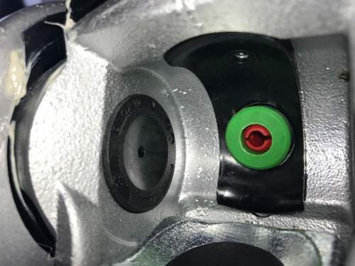

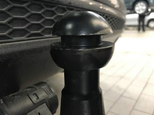

Bei dem netten 3 stündigen treffen sind so einige Herren ins schwitzen gekommen :-) Man guckt sich die Bedienungsanleitung der AKS 3004 an ( ich nenne sie mal Facelift Überarbeitung ) grins . Ich betone mal RIEFEN. Die Kupplungskugel hat keine Riefen - die hat schon durchgängig rings um KANTEN eine oben und eine unten :-) weil sich der Ring leider weg drückt , beim anpressen der Bremsbacken , und man die Spuren der Kanten in den Bremsbelägen deutlich sieht :-) hier nochmal 2 Fotos von der AKS 3004 . Beläge vor dem erst Gebrauch und nach 400km Fahrt .
