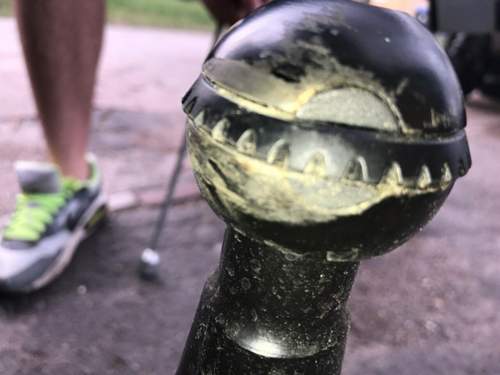

Hallo zusammen ich bin neu in diesem Forum.
Habe meinen Q 7 3.0 tdi seit Oktober 2015 und 4100 km gefahren.
Sehr schönes Auto, habe auch keine Mängel zu beklagen.
Was aber leider gar nicht funktioniert ist die Kombination von Anhängekupplung
mit einer Antischlingerkupplung egal ob AL-KO oder Winterhoff.
Reibbeläge sind nach Kurzer fahrt zerstört und Antischlingerfunktion eigentlich nicht vorhanden.

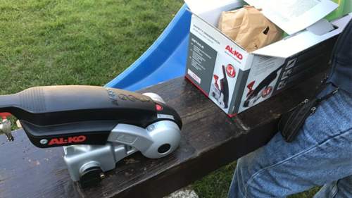

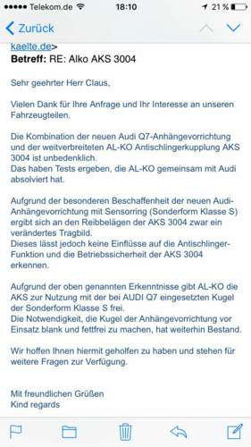

So endlich mal eine schriftliche Bestätigung von AL-KO bekommen . Winterhoff gibt schriftlich keine Auskunft .... Habe mir eben aus Spaß die AKS 3004 mit 4 Bremsbacken im set gekauft und werde die gleich mal umbauen und dann testen ... allerdings werden die Beläge weiterhin stark unter der Form des Kugelkopfes leiden , da gehe ich ganz stark von aus . Zumindest habe ich gerade eine schriftliche Freigabe bekommen .

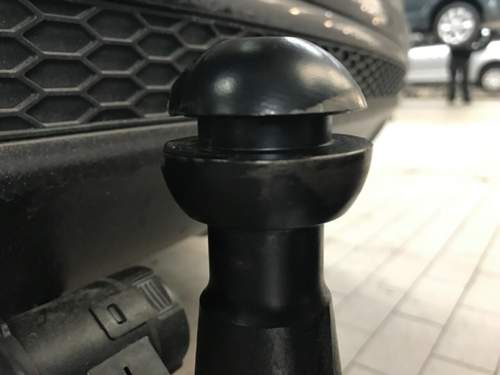

Moin , wann habt ihr den SQ 7 bestellt ? Kann ja erst in den letzten 5 Wochen gewesen oder ? Meinem Händler werde ich dieses schreiben noch nicht zeigen ich warte erstmal ab , weil !, ich bezüglich der ahk eingeschränkt werde, ich ziehe des Öfteren auch andere Wohnwagen die alle eine Winterhoff verbaut haben , und die ist nicht freigegeben ... also kann das Fahrzeug so nicht voll genutzt werden. Das geile ist noch , der Herr der die Übergabe gemacht hat im Werk fragt mich ob ich fragen zu dem Fahrzeug hätte , Ich : ja natürlich, habe mir was ganz spezielles ausgedacht worüber sie bestimmt auch nicht Bescheid wissen . Zu dem Zeitpunkt wusste ich von der Problematik garnicht . Ich fragte ihn nachdem wir die AHK ausgefahren haben was das für ein Ring sei und ob der die Kräfte einer Antischlingerkupplung aushält und die Beläge überhaupt wirken .... er guckte mich an und sagte ich bin in 10 min zurück :-))) er kam wieder und sagte ja geht alles , Audi würde bis zu 10 tausend mal ankuppeln gewährleisten das der Ring hält . Bei antischlinger nur bis 1000 mal . Ich guckte ihn an und sagte nur aha ! Und ab dem Zeitpunkt ist mir das Ding ganz ungeheuer gewesen . 2 Wochen später dann los gefahren und einen kleinen Wohnwagen gekauft und das erste mal die Kupplung benutzt . Da war mir alles klar .... super ist auch die Aussage Lack und fett frei machen , schwierig mit dem Ring dazwischen . Die alko Beläge werden 100% auch schneller zerstört sein wegen der nick Neigung und der Kante oben und unten an der halb Kugel . Ich warte jetzt ab was mein Händler mir unterbreitet , mir wäre die standart Kugel lieber . Ich brauche den Assistenten nicht kann so damit umgehen . Ich hatte ja ebenfalls das Problem, das der Assistent nicht mehr funktioniert hat weil der Abrieb der Belege den Ring verklemmt haben ....

BTW: Der Sensorring ist doch ein einer Stelle offen und man kann ihn doch dadurch einfach von der Kugel abnehmen. Somit kann man doch leicht entfetten und entllacken...
Übergangslösung / definitive Lösung: Al-Ko statt Winterhoff montieren. Sponsored by Audi. Funktioniert bei mir mit Hobby kmf 545 / 1750 kg gut. (Siehe frühere Beiträge)
Ja der Ring ist an einer Stelle zusammen geklickt mit einer Plastiknase. Ist halt doof wenn man ihn beim demontieren kaputt macht . Also die AKS 3004 ist schon ganz gut aufgebaut innen wenn man sich die Belege und auch das Bremsmaterial im Gegensatz zur Winterhoff anschaut . Ich bin gespannt wie lange die Beläge halten und wie sich die Wirkung der 4 Bremsbeläge ausübt. Bin zumindest jetzt erstmal beruhigt das ich nächste Woche los fahren kann .... wenn man mal bedenkt was so ein Auto kostet und man so einen Müll angeboten bekommt ....
