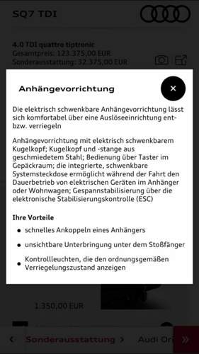

Bei der AHK im Q7 kann man seit Modelljahr 2017 wählen, ob man mit oder ohne Sensorring (Anhängerassistent) möchte. Ich habe ohne gewählt und meiner wurde im Januar gebaut. Umbestellt auf die Version ohne Ring hatte ich im August.

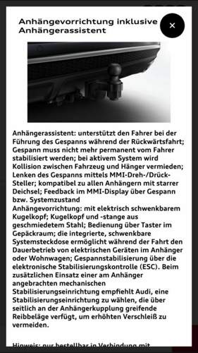

Beim zusätzlichen Einsatz einer am Anhänger angebrachten mechanischen Stabilisierungseinrichtung empfiehlt Audi, eine Stabilisierungseinrichtung zu wählen, die über seitlich an der Anhängerkupplung greifende Reibbeläge verfügt, um erhöhten Verschleiß zu vermeiden.

EZ Juli 2016 gab es noch nicht ohne AHK Assy (also immer mit Ring) ... erst ab September (Modelljahr 2017) ... und die ohne Ring ist IMMER auch ohne AHK Asse!

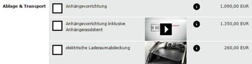

Kann man das in D wählen? In Ö gibt es im Konfi nur eine Anhängevorrichtung?
also mir hat man keine option angeboten!
@johro schrieb am 14. April 2017 um 21:02:55 Uhr:
Ja, kann man. Ist dann 260 € günstiger.
Dass "Pakete" unterschiedlich geschnürt werden je nach Land ist bekannt (wenngleich sich mir der Unterschied zwischen einem Audifahrer in Kufstein und Kiefersfelden entzieht). Dass die AHK in AT tatsächlich nur mit Assistent zu ordern ist, in DE jedoch auch ohne ist schon eine seltsame "Logik" 😎
Anhaenger-at
Anhaenger-de

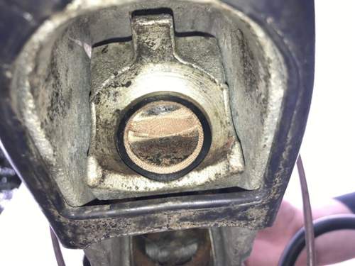

Moin Moin , ich Klinke mich hier mal aktuell ein da ich auch betroffen bin. Ich besitze beide q7 Modelle ! Wir sind eine große Familie und haben insgesamt 5 Wohnwagen . Ich selber besitze seinen Hobby UKFE 720 mit einer zulässigen Gesamtmasse von 2,2 T. Den neuen Q7 4m mit Ahk und Assistenten (Oktober 2016) bestellt und in Ingolstadt Anfang März 2017 abgeholt . 3 Wochen später den Wohnwagen meines besten Kumpels aus Bremen nach Hamburg überführt . Ca. 100km Winterhoffbeläge neu montiert in Bremen . Auf der Fahrt musste ich schon fest stellen das dass ganze Gespann nicht so stabil ist und habe mir dann in Hamburg die neuen Beläge angeschaut . Diese sind völlig zerstört gewesen . Tiefe Spuren wurden hinterlassen. Die 2. fahrt mit meinem Doppelachser nach Dänemark war katastrophal!!!! Wohnwagen hat seid 2013 mit dem alten Q7 4L facelift einige Touren hinter sich . Hamburg Spanien jedes Jahr , und mehrfach Hamburg Dänemark , Hamburg Holland . Das Fahrtenbuch was ich für den Wohnwagen führe steht auf knapp 28000km in 3 Saison. Ich kann sagen die Kupplung mit dem Ring ist der größte Schrott !!! Audi weiß was Sache ist weil es seid Anfang April das Auto endlich auch ohne dem Assistenten zu bestellen gibt . Die Technische DIS Anfrage an das Werk schreibt klar und deutlich das Fahrzeuge die derzeit mit dem Assistenten bestückt sind derzeit nicht umgebaut werden können das das System nicht raus codier bar ist ! Also ein Umbau auf normal unmöglich (derzeit)! Mein Händler ist informiert und wir warten derzeit auf Antwort wann das Fahrzeug zurück genommen wird bzw. Gewandelt wird . Winterhoff ist dieses Problem bekannt und angeblich besteht auch keine Zulassung mit der Winterhoff ws3000 und dem nach DIN Norm gefertigtem Sonderkugelkopf von Audi !!! IHR FAHRT OHNE ZULASSUNG UND VERSICHERUNGSSCHUTZ! Dieses haben wir telefonisch von Winterhoff erfahren !Das S in der Typen Bezeichnung steht für Sonder . Derzeit ist das ganze einem Gutachter und Anwalt übergeben worden . In der Werkstatt wurde der Ring schon getauscht da auch kaputt . Unglaublich ... PS der Wohnwagen von meinem Kumpel ist nur ein kleiner 1,3 T 1 achser . Beläge völlig Schrott
