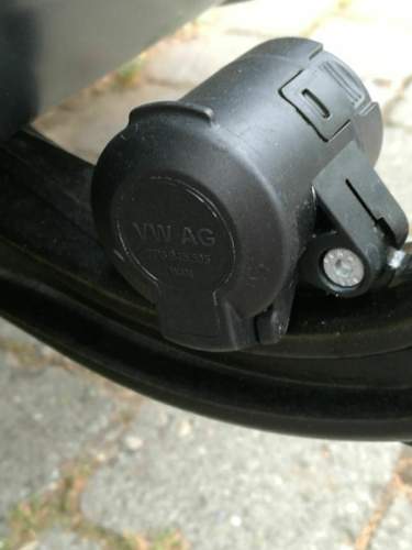

Da ist ein Ring drauf...aber steht VW und ne Nummer drauf...siehe Bilder..
2016-10-01-18-03-59
2016-10-01-18-04-04
@PPL-1 schrieb am 1. Oktober 2016 um 20:01:51 Uhr:
ok.. danke.. ist das "normale" Q7-Teil. nix neues also.. und Audi ist halt Teil des VW Konzerns, auch wenn die Kupplung von Westfalia ist. ..
Sollte allgemein klar sein, nur will ich Konzern hin oder her keinen VW Deckel im Wert von 2 Cent am Audi haben...das sollte drin sein m.E.
du wirst aber keinen Q7 mit AHK finden, auf dem kein VW Zeichen auf der Steckdose ist.. Ich zumindest habe noch keinen gesehen
die teile sind alle gleich

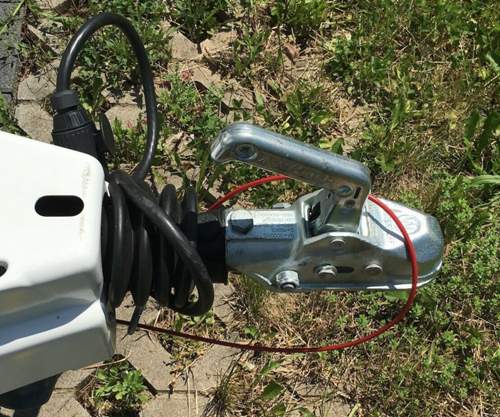

Warst du mal bei einem Wohnwagen Spezialisten? Ich hab meinen Wohnwagen in der Werkstatt meines Vertrauens (der viel mit Anhängern zu tun hat) umrüsten lassen. War auch selbst dabei, die Befestigungspunkte und die Durchmesserder Deichsel waren bei der Winterhoff identisch wie bei der Alko.
anbei 2 Fotos.
Die erste war meine Übergangslösung, eine Kupplung von Winterhoff ohne Antischlingerfunktion, hier sieht man aber die Fixationsschrauben.
Das zweite ist die montierte Alko.
Bildschirmfoto-2016-11-21-um-13-52-23
Bildschirmfoto-2016-11-21-um-13-52-10
