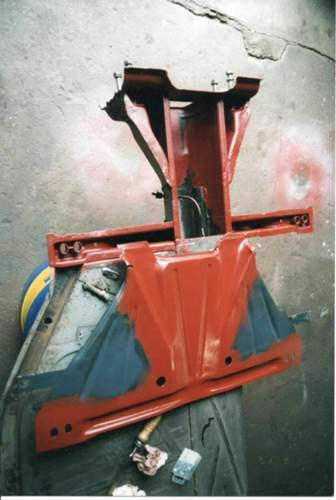

Ich hatte vor ein paar Jahren einen Versuch gestartet: zwei rostige Bleche genommen und eines davon mit Nitrofest gestrichen, das andere mit Fertan behandelt. Ohne jedwede weitere Vorbereitung. Rostiges Blech. Im Anschluss habe ich beide Blech mit der Sprühdose lackiert und im Garten ins Gras gelegt. Nach einem dreiviertel Jahr bei Wind und Wetter waren beide Bleche im Prinzip so, wie ich sie abgelegt hatte. Lediglich am Fertanblech kam ein wenig durch und an den Rändern.
Bei vernünftiger Vorbereitung fährt man imho mit Nitrofest sehr gut. Hab' den Unterboden vom Rennauto auch damit behandelt. Das schweißen im Anschluss war auch völlig unproblematisch. Es qualmt ein wenig und gut war's.

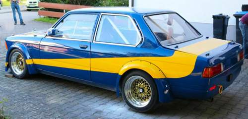

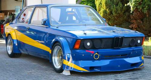

@dodo32 schrieb am 04. Mai 2020 um 12:46:57 Uhr:
Hallo. Auf die Gefahr hin, mich total zu blamieren, ist das ein "Hundeknochen"?
Mfg
@kawastaudt schrieb am 4. Mai 2020 um 16:13:10 Uhr:
Mfg
Nein, ein E 21. 😉 Ich denke, wenn man die Autos nicht regelmäßig von unten und dann auch noch leer sieht, kann man das durchaus verwechseln.
BMW E 21
BMW E 21
