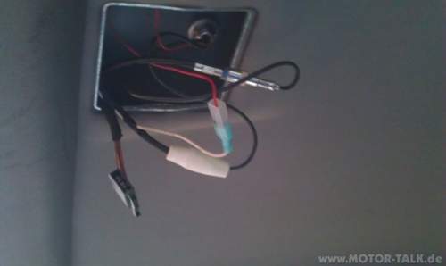

da ich letztens wieder keinen Verkehrsfunk rein bekam,
wollte ich mich jetzt auch mal um die leidliche Angelegenheit kümmern.
Erstmal die Leitungen bei der Heckleuchte vorsichtig raus gezogen.
(Siehe Bild)
Weißes Kabel habe ich noch nicht auf Strom überprüft. Aber wie man sieht geht weiß auf rot und dann direkt in die Antenne.
Scheint als wäre da kein Verstärker verbaut ?
Was ich jetzt noch nicht verstehe: Da kommen bei mir 2 schwarze Kabel aus der Antenne.
Ich dachte da wäre nur 1 Koaxialkabel?
(Außerdem ist ein alter Aufkleber rausgefallen: 12V irgendwas.nicht.mehr.lesbar made in Italy.)
