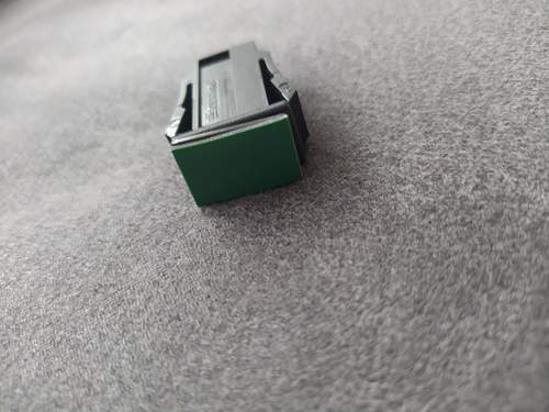

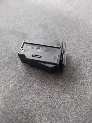

Hab auch noch Ersatz für die Verriegelung, der Haken passt in das Original-Gegenstück. Teil komplett für 10€ + Versand. Bei Interesse PN.
