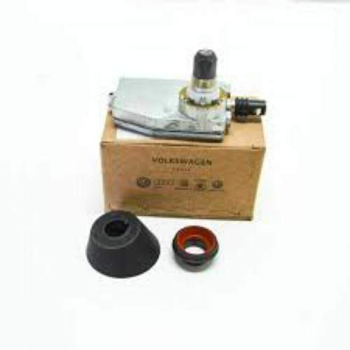

Da der TE den Roadster fährt, fällt die Idee mit dem Dachhimmel wohl flach. Die Antenne sitzt hinter dem Fahrer neben dem Kofferraumdeckel. Beim geschlossenen TT gibt es massig günstige Ersatzteile. Für den Roadster gibt es leider kaum eine vernünftige Lösung. Ich habe die Vorschläge, die hier gemacht wurden, zufällig ziemlich alle im Frühjahr ausprobiert. Ich habe auch Gewinde gebohrt usw. und viele Stunden Arbeitszeit versenkt, um am Ende einen originalen Antennenfuß beim Freundlichen in Stralsund zu bestellen. Das Problem war, dass ich keinen vernünftigen Empfang mehr hinbekommen habe, obwohl die Antenne super aussah, augenscheinlich Kontakt hatte und stabil saß...

Ich benötige die Ganz normale ohne Telefon für einen roadster. Ich habe mal ein Bild angehängt
Die Teilenummer ist 8N7035501
Gibt es noch bei Audi...Gebraucht fast nicht möglich
