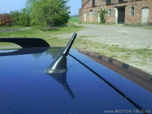

Ich habe meine Antenne im Mac Gyver Stil repariert und modifiziert.
Habe die alte genommen und da wo der Stab anfängt abgeschnitten, dann noch von einem Kugelschreiber einen Druckknopf genommen und den draufgeklebt.
Das ganze dann noch mehrmals in Mattschwarz getaucht, fertig.
Der Empfang ist schlecht, aber das juckt mich nicht weil ich nie Radio höre.
Denn von dem Bullshit Gelaber, bekomme ich Halsadern wie Gartenschläuche.
Und so sieht das aus:
Dsc01206
Sieht nicht mal schlecht aus..!
