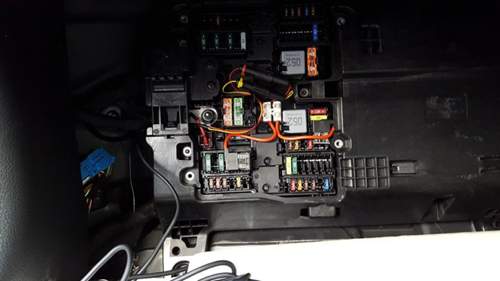

Habe vor ein paar Tagen die Viofo A329 2ch verbaut. Da ich sowohl Dauerplus, als auch geschaltetes Plus brauchte, habe ich Sicherung 125 (geschaltet) und Sicherung 162 (dauer) genommen (beides im Beifahrerfußraum zu finden). Blöd ist nur, das ich den Sicherungsträger für 125 bearbeiten musste, damit es passt (Sicherungsträger musste gedreht werden, weil der Strom auf den falschen Pin der Sicherung ging. Kann man sich aber sparen, wenn eine zweite sicherung eingesetzt wird). Jetzt läuft aber alles wie es soll 👍
ps. Das Bild ist aus nem Britischen Forum. Ich persönlich habe Wago verbinder dafür genommen und keine Lüsterklemme....
Zu beachten ist auch, das dass Steuergerät hier auf dem Kopf steht (wegen rechtslenker).
