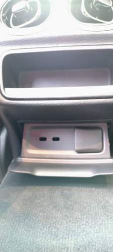

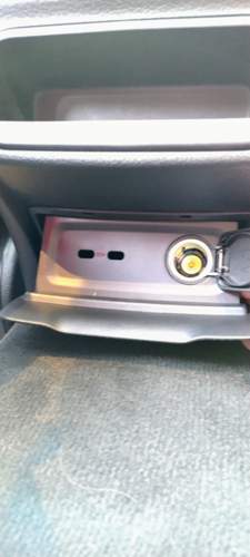

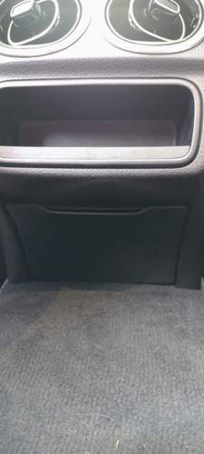

Ich habe eine 12 Volt Steckdose im Fond nachgerüstet.
Passt beim W205 und S206
Die Steckdose 12 Volt kostet 13,19€ bei Mercedes.
Artikel A0008202805
Das dazugehörige Ablagefach kostet 99,24€
Artikel A2066801805
Den Kabelsatz hat mir ein User gefertigt.
Das Ablagefach gibt es in verschiedenen Farben.
Die Steckdose wird ein geclibst.
Für die beiden USB Öffnungen gibt's auch einen passenden USB Port, welcher von hinten gesteckt wird.
Als letztes Bild ein ein Austauschfach nur für USB, in welches ebenfalls ein USB Port zur Versorgung gesteckt werden kann. Dieses Fach habe ich zuviel bestellt.
(Theoretisch könnte man auch in dieses Fach eine 12Volt Dose integrieren)
Bilder
Austauschfach, mit integr. 12 Volt Dose
Fach geschlossen
Fach geöffnet
+4
