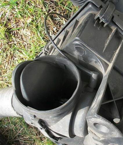

am Luftfilterkasten-Deckel meines 850 2,5 10V 1996 ist wohl ein "Unterdruck(?)-Anschluß" abgebrochen, siehe Bild. Ein sehr dünner, schwarzer "Schlauch" hängt lose in der Gegend herum....
1) wozu dient dieser Schlauch?
2) gibt es Ersatz für den defekten Anschluß (seitlich ist ein "Aufsteckröhrchen" weggebrochen)?
3) läßt sich dieser Anschluß überhaupt wechseln oder brauche ich einen neuen Luftfilterdeckel?

Meines Wissens ist da nix separat zu tauschen. Aber ein "neuer" Gebrauchter Deckel tut es da auch. Frag mal Micha (eigen2). Der hat vieleicht einen über.

Normal müsstest du sehen wo ein Schlauch fehlt ...... wenn mich nicht alles täuscht geht er an den "Tannenbaum " da gehen mehrere Schläuche ran .
Wenn der Anschluss offen ist zieht der Motor dort ein bisschen Falschluft

Der führt unten am Luftfilterkasten an die Warmluftklappe. Die kann im Winter die Außenluftansaugung umschalten auf vorgewärmte Luft vom Abgaskrümmer.
Viele legen diese Klappe still und/oder entfernen den dicken Riffelschlauch zum Krümmer, da wir nicht in "schwedischen Winter-Temperaturbereichen" fahren und eine eventuell defekte Warmluftklappe (da ist ein Thermostat dran) auch im Sommer auf "Warmluft" stehen kann.
Heiße Ansaugluft im Sommer kann zu höherem Verbrauch und Leistungseinbußen führen...

Bei denen, wo 2 dünne Schläuche an den Luffi gehen geht einer an die Klappe im Luffi und der andere an den Ansaugkrümmer/Tannenbaum .
Das Teil am Luffi ist ein Thermoelement ,
aber wie gesagt am besten auf Dauerfrischluft stellen , hier vereist keine Drosselklappe ,
in den 70er/8oern hatte kein deutsches Auto mit Einspritzung ne Vorwärmung , nur die Vergasermotoren hatten es und brauchten es auch .

Kurze Rückmeldung. Die beiden Anschlüsse am LuFi-Kasten sind gut zu unterscheiden. Einer ist, wie du sagst , aus schwarzer Plastik, der andere aus Messing. Der schwarze UD-Schlauch kommt also sinnigerweise auf den schwarzen Anschluss und der Weiße (geht zum Tannenbaum) auf den Messinganschluss.
Bei mir also: weiß oben, schwarz unten.

verschließe den Schlauch der zum Ansaugkrümmer geht , dann bekommt der Motor immer Frischluft, die Vorwärmung der Ansaugluft brauchste in DE nicht .
