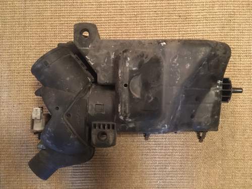

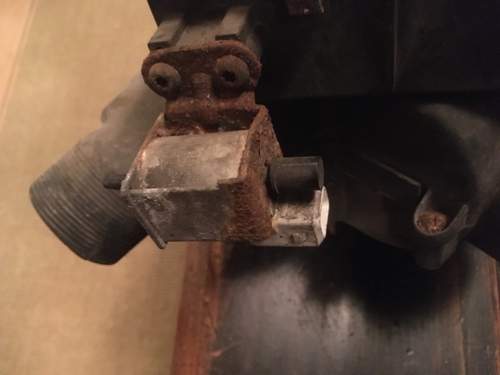

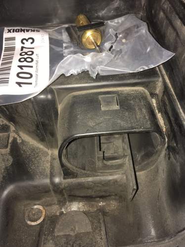

Heute wollte ich das Thermostat im Luftfilterkasten tauschen. Dabei ist die Kunststoffhülse des Federmechanismus der Klappe gebrochen und leider auch ein Kunststoffteilchen im Motorraum verschwunden... (Foto 1+2). Am oberen Deckel ist ein Teil (Sensor? - Foto 3) verbaut, das ich nicht identifizieren kann. Sieht leider auch sehr erbärmlich aus. Evt. müsste das Teil auch erneuert werden?
Der Luftfilterkasten hat die Teilenummer 9141056 (Volvo 850 20V 1994 Automatik).

Und bitte helfen, um welches Teil es sich in Foto 3 handelt.

Luftfilterkasten Unterteil
Luftfilterkasten Federmachnismus
Luftfilterkasten Sensor?
38 Antworten
Auf Bild 3 ist ein Magnetventil für die Sekundärluftpumpe
... okay. Kann das bei einem Defekt zu erhöhtem Standgas führen wie beschrieben? - Hast du evtl. die von mir gesuchten Teile?...

Erstens: Die temperaturgesteuerte Ansaugklappe unterm Luftfilter ist so gut wie überflüssig und kann bei Defekt problemlos stillgelegt werden. Die vorgewärmte Luft nützt nur bei -25 °C was. Also: Unterdruckschlauch komplett ab vom Tannenbaum und den Flansch verschließen. Klappe von Hand gegen Federdruck umlegen und in der Stellung mit einer etwas längeren 4er Schraube fixieren, die von außen durch das bereits vorbereitete Loch (suche danach!) gesteckt und mit einer Mutter gesichert wird.

... Unterseite der unteren Schale + Teilenummer des Magnetverntils: >PA6-GF30<...
@zyklostrahlen schrieb am 20. Oktober 2024 um 17:41:48 Uhr:
Die Nummer kann ich nicht beitragen, PA6-GF30 bezeichnet jedoch nur das Material (Polyamid 6 mit 30% Glasfaser verstärkt).
... die Nummer fand ich auch etwas seltsam... danke für die Info!
Unter derselben Bezeichnung findet man im Netz jede Menge Magnetventile, auch z. B. für den V70II. Ich forsche mal weiter...

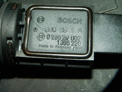

Der Fehler in A6 könnte mit dem ersten Problem "Motor-Aus im Leerlauf" zusammenhängen. Habe mal bei Skandix geguckt bzgl. Drehzahlsensor und diese gefunden:
https://www.skandix.de/.../
Gemeint ist wohl ersterer (s. angehängtes Bild).

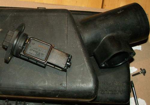

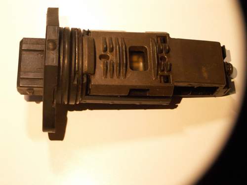

Der sitzende Hund könnte ein defekter Luftmassenmesser sein? Kann man den LMM testen? Skandix hat dazu einen originalen von Volvo für ... auf jeden Fall zuviel und diesen hier
https://www.skandix.de/.../?f=s146906
Oder einen überprüften, gebrauchten LMM aus der Bucht kaufen?...
Sensor
Bezüglich LMM - nur Bosch oder Pierburg und bei gebrauchten Teilen ist es immer schwierig zu beurteilen ob diese nicht auch defekt sind...
Der LMM sollte doch aber andere/zusätzliche Fehler werfen. Nimm die 214 ernst. Müsste der Nockenwellensensor sein, der da spinnt. Mach mal ein Foto von dem Ding (sitzt am getriebeseitigen Ende der Einlass-NW), gibt zwei Bauformen. Es findet sich ggf. ein Forist, der dir einen zum Testen leiht. Der Ausbau ist nicht schwer.
