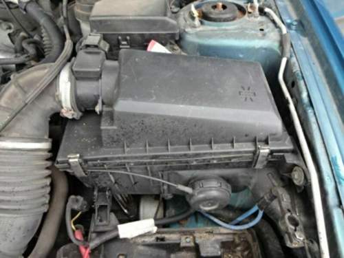

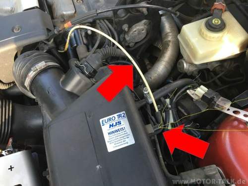

Hier wurde ich auf den weißen Unterdruckschlauch hingewiesen, der aber in meinem Fall zum Luftfilterkasten geht (Bild 2). Das andere Ende scheint zur Drosselklappe zu gehen (Bild 3). Kann mir einer sagen, wofür dieser Schlauch gehört? In meinem Fall ist er auch tatsächlich undicht - kein Wunder, ist er doch jahrelang unter der Verteilerkappe eingeklemmt gewesen.

Der helle Unterdruckschlauch ist im Grunde zerquetscht. Und undicht. Ich würde ja gerne verstehen, wofür der da ist :-)

der Unterdruckschlauch ist für die Umstellung von warmer Ansaugluft auf Kalt .
Im Luftfilterkasten ist ein Thermoventil. da fehlt doch aber ein Schlauch ?
der geht dann von dem Anschluss zu der Klappe im Luftfilter .
wenn das Ding nicht angeschlossen ist steht die Klappe im Luffi auf Frischluft und das ist gut ,
nur zieht der Motor Falschluft über den offenen Anschluss .

Danke für deine Antwort! Wo fehlt da deiner Meinung nach ein Schlauch? Und kann die Falschluft diese Symptome erklären?

Moin,
der Motor hat keine Unterdruckverstellung des Zündzeitpunkt , das regelt das Motorsteuergerät .
Bei meinen Elchen geht von dem 2.Anschluss am Luffi ein Unterdruckschlauch zu der Klappe am Luffigehäuse
Auf dem 2.Bild ist ein Luftfiltergehäuse, ist vom V40, aber beim 70er ist es das Gleiche , da ist die Dose wo der Schlauch vom 2. Anschluss rangeht .
