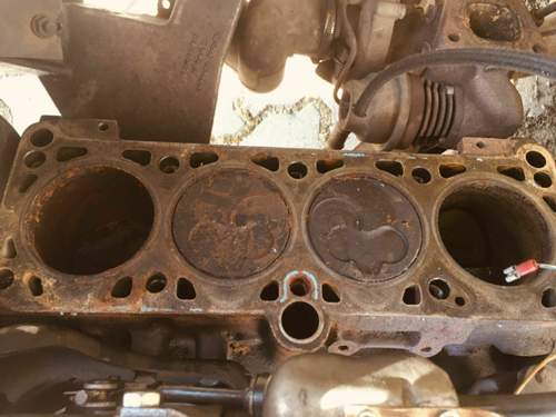

Hallo Zusammen,
ich habe einen Motorschaden an meinem Bus VW T3 Diesel. Der Zylinderkopf wurde gerade erst gegen einen fabrikneuen ZK getauscht. Die Kolben sind auf die Ventile nach ca. 2.000km geschlagen. Welche Ursachen kann das haben, ausser, dass die Steuerzeiten falsch eingestellt wurden? Das ist die einzige Erklärung, wobei ich mir selbst nicht ganz sicher bin, da ich bereits 2.000km gefahren bin.
Wäre toll, wenn jemand eine eine weitere klare Ursache benennen könnte.

Vielleicht passte irgendwas nicht mit der Spannung vom Zahnriemen, dass der übergesprungen ist? Ansonsten ist völlig rätselhaft, wenn der Motor 2.000 km problemlos läuft und dann auf einmal Kolben und Ventile zusammenschlagen.

Lose angezogene Mutter/Schraube der Nockenwelle, oder Spannrolle. Oder ne "vergessene" Schraube, die sich im Zahnriemenkasten befunden hat. Ist mal vorgekommen... Hatte aber selber mal einen üblen Fall...

Natürlich kann der Motor 2 tkm laufen und sich Scheiße anhören. Aber der Riemen längt sich auch und somit kommt der Kolben den Ventielen auch immer näher. Normalerweise hätte die Werkstatt ja nach 1 tkm die Zylinderkopfschrauben nachziehen müssen und da hätten sie was merken sollen wenn sie ihren Beruf gelernt hätten.
Mal ne Frage ,ist die Begutachtung im Ursprungszustand oder bei demontiertem Kopf geschen ?

Es steht für mich jetzt die Frage im Raum wie /der Gutachter falsche Steuerzeiten ausgeschlossen hat /haben
Bei einem demontierten Kopf können doch gar nicht mehr die ürsprünglichen Steuerzeiten ermittelt werden.
Des weiteren wäre auch mal die verbaute Kopfdichtung auch eine mögliche Fehlerursache.

Wobei ich mir nicht sicher bin ob es so dünne Kopfdichtungen gibt die das Problem verursachen können.
Oder nur wenn Kopf und oder Zylinderblock gut Material verloren haben. Jedes Fräsen, Schleifen oder auch nur polieren nimmt Material weg. Weniger Material bedeutet natürlich weniger Abstand von Kolben und Ventilen. Ebenso wie falsche Kurbel- oder Nockenwellen Fehler verursachen können. Aber all diese Fehler kann man bei demontierten Motor noch immer nachvollziehen. Nur die Steuerzeiten nicht.

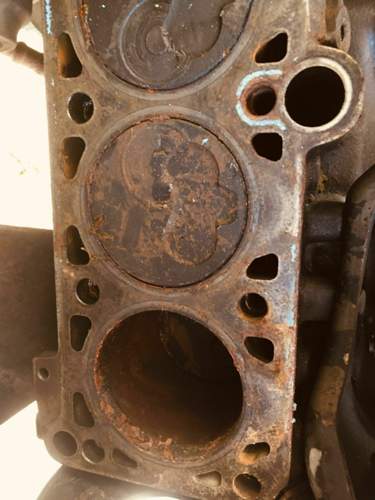

Welche Ventile sind es?
Einlass- und/oder Auslassventile?
Ich bin nicht so bewandert darin zu bewerten, welches Ventil aufgeschlagen hat. Bei allen Kolben das gleiche Bild.
Hier mal Fotos. Da ein paar Wochen Kühlwasser im Verbrennungsraum gestanden hat, sieht der Motor nun entsprechend rostig aus.
